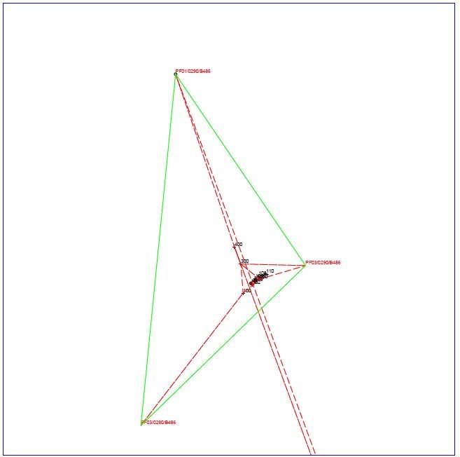

Salve a tutto il forum, da un giorno mi sto scervellando per venire a capo a questo problema...
Ho redatto un tipo Mappale ed ho controllato che lo schema del rilievo fosse corretto... mi succede che quando vado a redarre la presentazione degli elaborati per la consegna, sullo SCHEMA DEL RILIEVO, mi compaiono 2 linee rosse tratteggiate inesitenti, che partono dalla stazione 300 (una stazione del rilievo) e da un PF e convergono fino ad incontrarsi chissa' dove.... verso un punto fittizio che io non ho rilevato. Anche mettendo una scala 1.10.000 sullo schema del rilievo non riesco a trovare a che punto si riferisca questa distanza.
Il bello è che lo stesso rilievo l'avevo stampato correttamente (senza l'anomalia) ma ho dovuto cambiare il modello integrato in quanto non era corretto.
Da quando sono intervenuto sulla grafica (ma non nel libretto) mi sono comparse queste 2 linee inesistenti e non riesco a venirne a capo.
Ho controllato le battute e le ribattute e non c'e' alcun riferimento ad un punto "X" così distante dal rilievo.
Ora sto facendo vari tentativi facendo piccole modifiche al libretto per cercare di togliere queste linee inesistenti; se ne vengo a capo posto come ho fatto.
ALLEGO 2 LINK ALLO SCHEMA DEL RILIEVO DOVE SI VEDONO LE 2 LINEE ROSSE TRATTEGGIATE INESISTENTI.
digilander.libero.it/pregnola/pregeo/sch...
http://digilander.libero.it/pregnola/pregeo/schemadelrilievo2.jpg
Se qualcuno ha suggerimenti sono ben accetti.

Capitò anche a me, in pratica, stanchezza, distrazione, altri pensieri per la testa etc... avevo dimenticato di inserire una virgola, pardon punto, per cui mi risultava un punto di dettaglio a 10 km di distanza...ricontrolla meglio le misure scritte nel libretto, anzi postale !! 8O
P.S.: A parte quello, non sono troppo fuori le stazioni rispetto al triangolo ? :roll:

Ora sto ricontrollando il libretto, grazie per la segnalazione, anche a me era già capitato in passato ed era stata una distrazione, ma stavolta non ho toccato nulla del libretto, forse PREGEO cambia il libretto da sè
Cmq hai fatto bene a farmi notare che le stazioni 700 e 800 sono fuori dal triangolo fiduciale, ma essendo in una zona fortemente urbanizzata quella era l'unica strada che mi consentiva di rilevare i 2 PF, credo, anzi SPERO che rientrino in tolleranza in quanto vado un po' a memoria ma lo scostamento dal triangolo fiduciale dovrebbe essere max 1/3 della distanza dei 2 PF (quindi CREDO dovrei essere a posto)...
Per il problema della doppia linea ora spulcio bene il libretto, altrimenti lo posto.
Grazie ancora per l'attenzione.

Purtroppo non ho ancora trovato l'errore, ho spulciato il libretto, le battute e le ribattute, i contorni e le coordinate dei punti di dettaglio e NON COMPARE alcun punto in piu' rispetto a quelli battuti.
Dal grafico SEMBREREBBE che io avessi battuto dalla 300 un punto a KM di distanza, ma tale punto NON COMPARE da nessuna parte... dalla 300 ho battuto punti a non piu' di 50 ml.
cmq seguo il tuo consiglio e provo il programma VIGEO e vi faccio sapere.

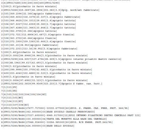

lo posto volentieri il libretto, dato che non ne vengo fuori.. anche con il programma VIGEO ed esportandolo in DXF su autocad facendo "zoom limiti" vedo i 3 pf ma nessun segno del "punto fantasma" collegato alla stazione 300 e al PF11.
Allego il file del libretto in formato TXT, se qualcuno ne viene a capo gli saro' molto grato
nel file di testo allegato mancano le prime 2 righe (tipo riga 0 e riga 9 che non me le fa copiare)
http://digilander.libero.it/pregnola/pregeo/libretto11.txt
Grazie per l'attenzione!
 0 -  0 - Inviato: 04 Agosto 2011 alle ore 15:38
A me non da nessun problema.
Elaborato assegnando tipologia 16b, il comune e il foglio dei PF.
NON ti sembra che le poligonali siano troppe?
Non ne bastava 1?
Prova a salvare il libretto in un file di testo puro e a ricaricarlo con altro protocollo.

Mi riaggangio a questo post in quanto mi è successa la stessa cosa.
Allego immagini:
Ho controllato e ricontrollato il libretto ma non trovo errori. :( :(
Suggerimenti?
 0 -  0 - Inviato: 09 Novembre 2011 alle ore 00:32
Cancella le definizioni dei pv e dei pd, tanto con APAG non servono più.
