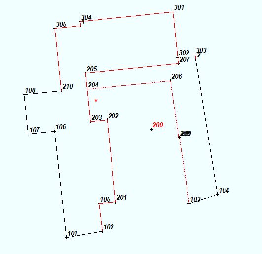

Ti sembra corretta la grafica ?

"geogradi" ha scritto:
Cavolo che giro hai fatto per prendere 3 PF? ma non c'era un altura da cui vedevi un po' tutto o buona parte? Lo schema non è dei migliori ma prova mettere in riga 3 solo la poligonale PF8/16-500-400-100-600-700-800-900-1000-1100-PF8/14 e le stazioni 200 e 300 come isolate.
Poi togli le righe nere
Intanto ringrazio tutti i colleghi per l'aiuto, a volte da un'idea di un collega può venir fuori la soluzione anche se indirettamente. Per quanto riguarda la poligonale utilizzata per il rilevamento dei 3 PF, può sembrare lunga e contorta, ma erano quelle essenziali per il rilevamente di tutto l'oggetto perchè l'andamento della strada e dei fabbricati presenti, nonchè della vegetazione, non consentivano di fare meglio, anche nello snodo 100-400. L'unica soluzione era far stazione nella collinetta vicina, ma poi non vedevo gran parte dei punti da battere per via della vegetazione stessa (salire per battere 3 punti non valeva la candela). A totonno invece voglio dire che sinceramente non so perchè gli dia una grafica sballata (capisco che tu abbia caricato il mio libretto), a me ha sempre dato quella corretta. Comunque indirettamente grazie a Totonno ho risolto il problema. Lui mi ha suggerito di togliere le righe nere, non erano sbagliate, e secondo me precisavano meglio il lotto/fabbricato, ma penso che ci sia sempre da imparare dagli altri e quella modifica alleggeriva l'oggetto del rilievo. Perchè dico indirettamente perchè togliendo i punti delle righe nere, per redigere la proposta mi sono dovuto agganciare ed orientare su altri due punti e mi sono accorto di quello che poteva essere il problema e successivamente hoavuto la conferma. Praticamente vista la sovrapposizione che avevo scelto, si formavano due mini triangoli quasi invisibili, sovrapposti ma appartenenti a due mappali con ditte diverse. Essendo sovrapposti io li fondevo tutti in un unico mappale, insieme a quello del fabbricato (1057), anche perchè se facevo diversamente non era possibile completare la proposta come mi serviva, (lo so, sarebbe più semplice farlo vedere che spiegarlo). La proposta veniva caricata senza errore, Fatto sta che nel cambiare leggermente l'ancoraggio e l'orientamento, sono riuscito a non far formare questi 2 mini triangoli sovrapposti. Ho completato la dematerializzazione, inviato ed approvato.
Io cercavo chissa quale problema nel libretto,(che anche se contorto era corretto), nel software e nel sistema operativo. Bastava che pregeo, indicasse che il problema stava nella proposta di aggiornarnamento e mi sarei focalizzato su quello, non perdendo 15 gg di tempo dietro questa pratica.
Ancora grazie a tutti, perchè è stata l'ennesima conferma dell'importanza di questo sito per noi geometri.
Scusate se sono stato lungo.
 0 -  0 - Inviato: 16 Novembre 2019 alle ore 10:03
Secondo me non dovresti limitarti con troppa sufficienza a considerare conclusa positivamente la vicenda e approfondirei il perchè pregeo ti restituisce una grafica diversa sullo stesso libretto. Non è normale e no ci si deve limitare solo a far andare avanti il programma senza capire cosa sta succedendo e quali sono le vere motivazioni che bloccano la procedura.
Consulterei quindi quello che è stato inserito in mappa e cosa riporta la visura catastale in seguito alla approvazione del tipo mappale.
f.g.
2244
Irpinia
 0 -  0 - Inviato: 16 Novembre 2019 alle ore 12:32
6|CONTORNO LOTTO|
7|16|101|102|103|104|2|NC|
7|0|303|RC|
7|0|302|NC|
7|0|301|304|1|305|210|RC|
7|0|108|107|106|101|NC|
6|CONTORNO FABBRICATO|
7|19|101|102|NC|
7|0|105|201|202|203|204|205|207|302|301|304|1|RC|
7|0|305|210|RC|
6|LIMITE TETTOIA|
7|5|204|206|208|209|103|RT|
Dire "togliere tutte le righe nere" come ti è stato in precedenza genericamente consigliato è assolutamente sbagliato.
Le righe nere sono previste in pregeo e servono per l'appunto a rappresentare con maggiore chiarezza quanto rilevato.
Il problema che nel tuo libretto genera il blocco di pregeo non è dovuto al fatto che hai inserito delle righe nere, bensì al fatto che hai fatto sovrapporre due contorni parzialmente uguali e questo causa il blocco di pregeo.
Pregeo non vuole righe di contorno sovrapposte.
Bastava che avresti eliminato dal "contorno lotto" solo i punti che ti ho evidenziato in rosso (che sono gli stessi del contorno del fabbricato che ti ho evidenziato in blu) rimodulando i tratti delle righe nere e tutto sarebbe andato a posto con una grafica perfetta e più completa.

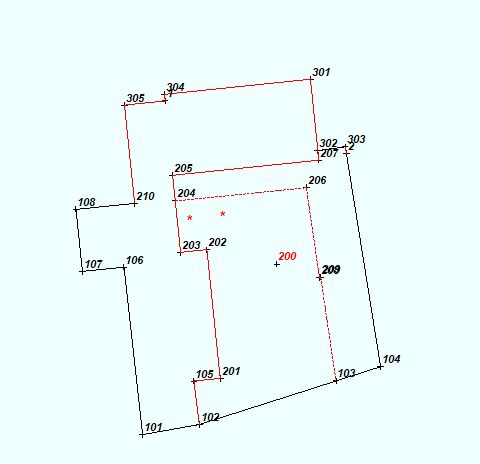

 0 -  0 - Inviato: 17 Novembre 2019 alle ore 15:57
"EFFEGI" ha scritto:
Mi dici perché se si corregge il libretto togliendo i punti duplicati come innanzi detto pregeo gira correttamente?
Mi dici... anzi no, non serve.
Buona serata
Pregeo gira pure correttamente, ma questo non vuol dire che la grafica sia corretta e più chiara nonostante ci siano le righe nere.
Riporto la grafica con le modifiche in riga 7 suggerite.
Secondo me non è proprio l'ampliamento che si vuole riportare in mappa. Specie la riga rossa 2-303, che cosa sta a significare non saprei.

 0 -  0 - Inviato: 18 Novembre 2019 alle ore 12:56
Totonno, questa volta cerca di capire...
IO la grafica di pregeo non l'ho neanche vista e neanche ho elaborato il libretto, mentre TU lo hai fatto e non hai capito, ancora una volta, nulla .
Io nella mia precedente risposta ho detto che andavano rimodulate le righe 7 del "contorno lotto" eliminando i punti evidenziati in rosso in quanto vi erano dei tratti di contorno che si sovrapponevano tra il "contorno del lotto" e il "contorno fabbricato", e quindi, creano problemi a pregeo.
Ora sarà Marshall che deve sapere cosa ha rilevato e come ridefinire le linee di contorno, non certamente posso essere io.... non ti dimenticare che marshall è un tecnico e credo che sappia bene di cosa stiamo parlando... non guardare sempre tutti dall'altro perchè poi ti offendi quando ti dicono che sei saccente.... (guarda le faccine mi raccomando)
