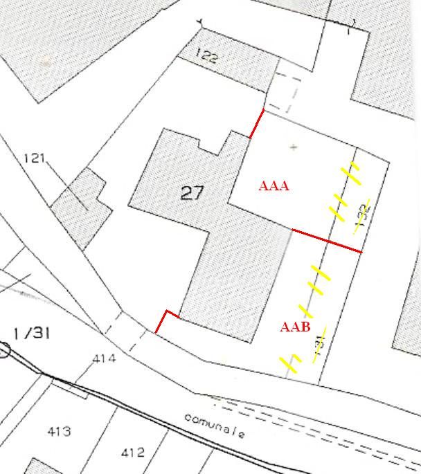

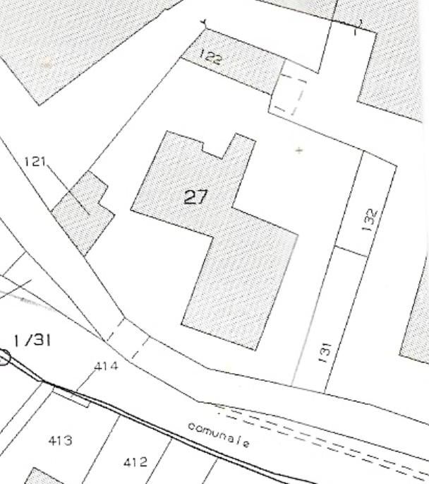

Buongiorno a tutti ecco l'attuale situazione :
- Mapp.27 Fabbricato con diversi subalterni e corte comune (NON dichiarata al c.f. con proprio sub di BCNC)
- Mapp.121-122 fabbricati con box all'interno
- Mapp.131 e 132 terreni a Seminitavio Irriguo divisi in diverse quote tra i vari proprietari degli appartamenti.
Realtà dei fatti:
Il cortile comune al mapp.27 è stato smembrato con reti di divisione ed ognuno si è fatto il proprio giardino. Ci sono state liti e cause e si è arrivati a scrivere un contratto privato tra le parti che si impegnano a rendere corretta la situazione in catasto e poi dal notaio.
Inoltre i mapp.131 e 132 fisicamente non esistono ma sono un tutt'uno dentro il giardino di due proprietari (quindi dovrebbero essere enti urbani).
Ecco come dovrebbe diventare:
Domanda: Devo operare per forza con TF Pregeo oppure posso fare un solo TM per fusione dei mappali 131 e 132 con il 27 (quindi diventano ente urbano) e poi sola successiva divisione stralcio di area urbana da corte comune su Docfa??
Io ho dei dubbi per il discorso che ci sono varie quote di proprietà ecc...quale procedura seguireste?

sulla base della circ.4 e del provv.17471 potrei pensare a evitare il rilievo per frazionamento e operare solo su TM modesta entità per fusione di mappali con successivo docfa in variazione per aree urbane?
Quindi si creano aree urbane al momento comuni a più proprietari secondo diverse quote, e successivamente andranno dal notaio per acquistare ognuno la piena proprietà dell'area che gli interessa? Altrimenti alternativa è frazionamento e successiva nuova costituzione delle aree urbane
 0 -  0 - Inviato: 26 Settembre 2013 alle ore 11:12
Per come si capisce dalla grafica allegata devi fare un TF+TM unico atto geometrico.

Per me la cosa piu' logica e conveniente da fare è questa:
- innanzitutto non toccherei assolutamente le p.lle 131 e 132 perchè possono benissimo essere trasferite come terreno;
- lo stesso dicasi per le p.lle 121 e 122;
- non occorre alcun TF o TM in quanto si può operare direttamente con Docfa stralciando tutte le aree urbane che servono, comprendendo, oltre a quelle che diverranno esclusive, anche quelle che rimarranno comuni a tutte le UI sulla p.lla 27;
- questa procedura è conforme alla normativa catastale perchè non viene variato il "lotto edificato" in quanto le aree urbane create rimarranno di proprietà dei condomini della p.lla 27.
Una sola avvertenza:
- se in base alla divisione programmata occorre frazionare le p.lle 131 e 132 del CT, occorre TF con PF;
- lo stesso dicasi per le p.lle 121 e 122, per le quali occorre Divisione per trasferimento di diritti con Docfa direttamente al CF.
Buon lavoro
