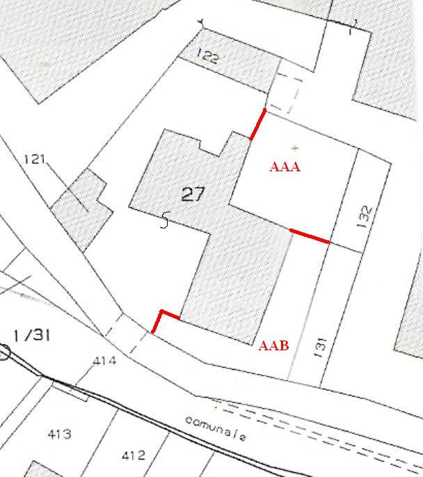

- FASE 1) Frazionamento del solo mapp.27 per estrapolare dalla corte comune due aree urbane AAA e AAB. Firmano i soli interessati dei diritti a quel mappale.
- FASE 2) Costituzione con il Docfa di Aree Urbane considerate come porzioni di giardino comune

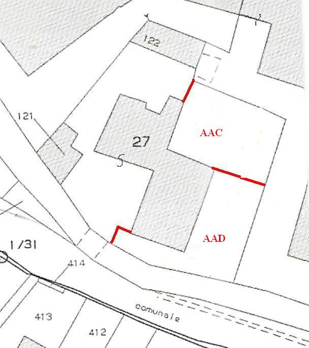

- FASE 4) Una volta che i giardini sono intestati correttamente devo operare con Tipo Mappale per fusione del Mapp.AAA con il mapp.132 e del Mapp.AAB con il 131.
- FASE 5) Docfa finale per costituzione di area urbana unica mapp.AAC e AAD derivati, oppure aggiornamento planimetrico abitazioni con giardino.

Domanda :
1) Nel primo frazionamento pensavo alla tipologia 16B. Può andare bene?
2) Nel primo docfa firmerà uno solo dei tanti condomini. Ci vuole qualche specifica da indicare?
3) Posso alla fase 4 fondere due Seminativi Irr. con due Enti Urbani creando 2 nuovi derivati Enti Urbani? Che tipologia?
 0 -  0 - Inviato: 03 Ottobre 2013 alle ore 18:05
Concordo con tutte le fasi, risposte:1- Si la tipolgia 16B può andare bene, 2-Basta che firma uno degli aventi diritto, non serve specificare niente, ma se per tuo conto vuoi farti fare delega, lo puoi fare (delega che serve solo a te per cautelarti), 3-Si puoi fare la fusione per creare due nuovi enti urbani, la tipolgia non mi sembra contemplata da pregeo 10 pertanto codifica con pregeo 9.
