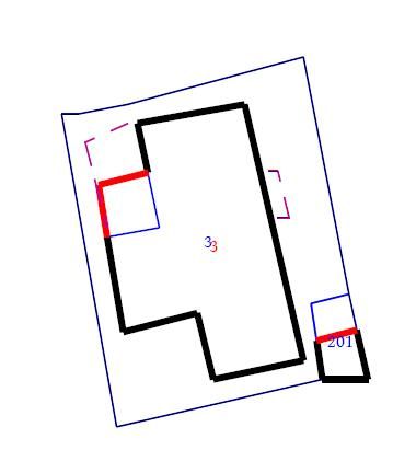

"andrix14" ha scritto:
Ciao..grazie davvero per l'interessamento e l'aiuto.
Potrei provare a semplificare il libretto soprattutto nei contorni..però non è detto che il problema della linea nera sparisca a grafica...può essere come dice Simba64 che in realtà fila poi tutto liscio al momento della presentazione..
x proposta confermata intendi a pratica conclusa e consegnata?
NO. NON ci deve essere la linea nera sulla proposta di aggiornamento.
DEVE essere di colore celestino, in quanto linea nera di mappa demolita.
Io NON metto mai linee nere di mappa se non strettamente necessario e utile al tecnico catastale per evadere la pratica.
In questo caso ci sono errori nel contornare il fabbricato esitente in nero.
Perchè lo fai?
Ti piace farti rispondere su geolive?
dino
andrix14
05 Novembre 2009
292
 0 -  0 - Inviato: 28 Agosto 2013 alle ore 09:50
Dopo vari tentativi con il programma alla fine credo di essere riuscito nello scopo e provo con la presentazione.
In pratica ho eliminato tutto il discorso del contorno linee nere e nel libretto ho semplicemente indicato con RC i punti dal 109-102-103 e con RC i punti 201-202 in modo da creare linee dividenti.
Dopo era una questione di procedura software..ho prima scorporato il fabbricato principale dal lotto, poi ho dichiarato come fabbricato la nuova porzione e infine le ho accorpate insieme e dopo al giardino.
