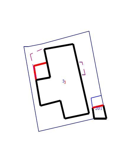

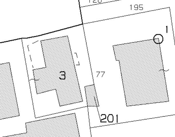

ECCO L'ESTRATTO DI MAPPA :
ECCO COSA VOGLIO FARE (ampliare il fabbricato, demolire parte del locale esterno e infine fondere tutti due i mappali in un solo mappale 3) :
ECCO COME MI VIENE LA PROPOSTA DI AGGIORNAMENTO: Non vedo la linea blu dove invece rimane ancora quella nera spessa nella parte che amplio, dichiarando prima il fabbricato della nuova porzione e poi accorpandola al corpo principale.
E' normale e poi si sistema tutto in automatico oppure dovrei vedere per la parte che contorna l'ampliamento la riga blu dove ora rimane quella nera del fabbricato esistente?

 0 -  0 - Inviato: 27 Agosto 2013 alle ore 09:55
Perché vedevo che nell'ex mappale 201 la parte demolita si trasforma in linea leggera Blu..a me interessa che nel risultato finale quella " L " ribaltata del contorno nero non si veda più..cioè che l'effetto sia di un unico fabbricato e non due corpi adiacenti ma distinti...
Posso presentarlo allora?
 0 -  0 - Inviato: 27 Agosto 2013 alle ore 10:16
Una volta eseguita correttamente, e salvata, la proposta di aggiornamento, andando sulla stampa giusta ti accorgerai che è tutto apposto. Cioè vedrai che la parte in giallo (urbanisticamente con significato di demolizione) non compare più.
Per cui presenta pure il tuo TM, e se vuoi fare cosa gradita facci sapere l'esito catastale.
Saluti cordiali

Un momento,..anch'io ho un dubbio, la linea dell'ampliamento, non dovrebbe essere nera scura, ma azzurrina chiara,..o sbaglio ? se ha correttamente accorpato le due parti esistente ed in ampliamento -
 0 -  0 - Inviato: 27 Agosto 2013 alle ore 11:23
Ciao Anonimo
Il tuo dubbio viene fugato andando a visionare l'esito della proposta salvata, la stampa dell'aggiornamento dell'estratto digitale a volte è ingannevole.
Saluti cordiali

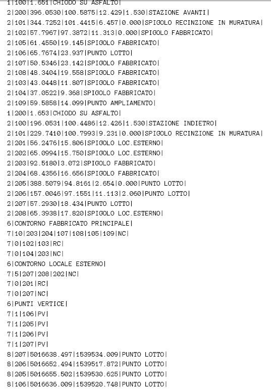

Ho il sospetto che tu abbia messo le linee continue nere nel contorno dellla parte ampliata, in riga 7 del libretto. E' consigliabile toglierle.

 0 -  0 - Inviato: 27 Agosto 2013 alle ore 15:27
Ciao. Le linee nere continue le ho indicate nel contorno ma in riferimento ai punti degli spigolo fabbricato esistenti. A seguire il contorno del fabbricato, poi ho collegato l'ultimo punto toccato da linea nera con il nuovo punto dell'ampliamento mediante linea rossa continua...dopo dichiaro la nuova porzione come "fabbricato" e successivamente la accorpo al fabbricato principale già esistente.
Vuoi che vi giro lo schema del rilievo con anche il libretto dove sono indicati i contorni?

Postaci il libretto. Ma a che ti serve poligonare in linea continua tutto il fabbricato? Operazione inutile. Rendere semplice il libretto vuol dire agevolarne la lettura e migliorare la comprensibilità.

 0 -  0 - Inviato: 27 Agosto 2013 alle ore 15:40
Ecco lo schema del rilievo:
Ecco il libretto con i contorni linee :
Ho contornato tutto perchè con Tabula ho sempre problemi con la proposta di aggiornamento..devo sempre girarci intorno sistemare punti ecc...

 0 -  0 - Inviato: 27 Agosto 2013 alle ore 15:57
Diciamo che per essere modesta entità, ti sei un pò complicato la vita,..io personalmente avrei ridotto il libretto ai soli
106 - 206 come punti di inquadramento
ed ai contorni 109 - 102 - 103 ed 201 - 202
perchè diventare schiavi dei programmi,..chi è sto tabula per comnadarci ? scherzo, ma è per chiarire l'idea ..
Con quale tipologia l'hai compilato ? In genere lo compilo senza, vista l'ambigua presenza in contemporanea di demo ed ampli, che non sono previste in nessuna casistica -
Concordo appieno.
Suggerisco, come ho imparato da Dioptra, di fare il libretto utilizzando le coordinate. Su Geolive trovi le guide. Fallo direttamente su Pregeo, un SW gratuito rilasciato dall'AdE, oppure con SpypreIII fatto da uno tecnico piuttosto in gamba....
