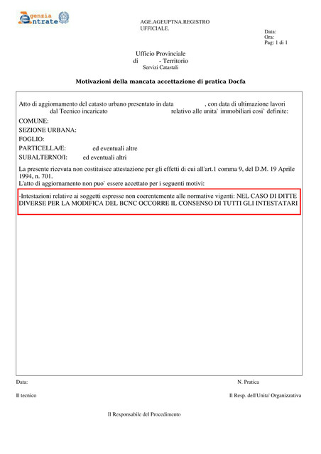

In Teoria, sposo la tua tesi.... (nel senso che dovrebbe essere così)
ma in linea pratica è possibile procedere all'ampliamento del B.C.N.C. esistente con titolarità diverse, ma potrebbe volerci, ovvero essere richiesto dall'Ufficio un semplice consenso scritto da parte di tutti i titolari, vedasi motivo di rifiuto sottostante.
">[img]https://i.ibb.co/hRrfXQDB/okkk-01...
