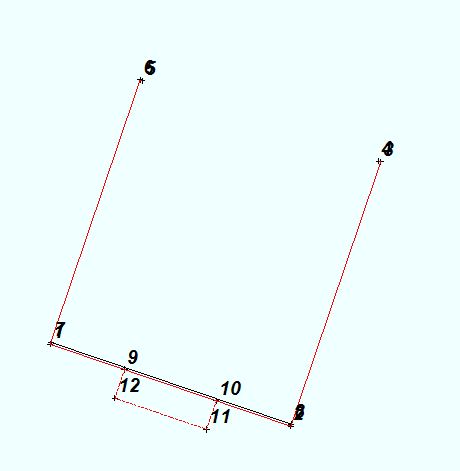

Libretto esaminato con OK_Geomappa di Dioptra.

freeimage.host/i/Z2GfLu
L'unica cosa che devi fare è togliere la linea nera del fabbricato che anche in mappa deve sparire.
6|lato sud in mappa|
7|2|7|8|NC|
La presenza di questa linea nera non reca alcun pregiudizio all'elaborazione di pregeo, anzi permette di avere ben chiaro la posizione del fabbricato rispetto al nuovo affilo del cappotto.

Sì che ne risente. Troppo vicino la linea rossa con la linea nera su quel lato. La soluzione è togliere la linea nera che verrà comunque tolta dalla nuova grafica di contorno dell'edificio.
Il motivo della problematica sollevata è che nell'ottenere una grafica piu' coerente, Samsung sposta la linea rossa a pochi centimetri dalla linea nera provocanone in pregeo la sovrapposizione che genera l'errore.
