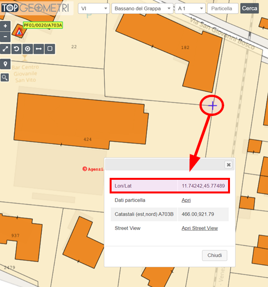

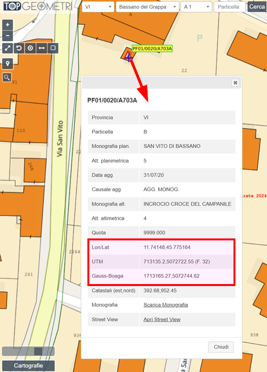

1738
 1 -  0 - Inviato: 25 Febbraio 2024 alle ore 14:11
"bertone" ha scritto:
tempo fa, penso su Fiduciali.it (ora inaccessibile), e forse su un sito (globogis.it ?!?) era possibile, per ogni comune, avere le corrispondenti coordinare WGS84 del punto di origine delle coordinate locali Cassini Soldner. Ora entrambi i siti (avevo salvato le url) sono irragiungibili: c'è qualche altro posto dove trovare questi dati? Grazie a chi risponderà.
Sul visualizzatore delle cartografia catastale del sito topgeometri (che curo io) basta che clicchi su un PF (incluso quello dell'origine) e vedi le geografiche WGS84, le UTM e le Guass-Boaga, come vedi qui:
Le WGS84 le vedi anche cliccando un punto qualsiasi di tuo interesse:
A disposizione per maggiori informazioni.
