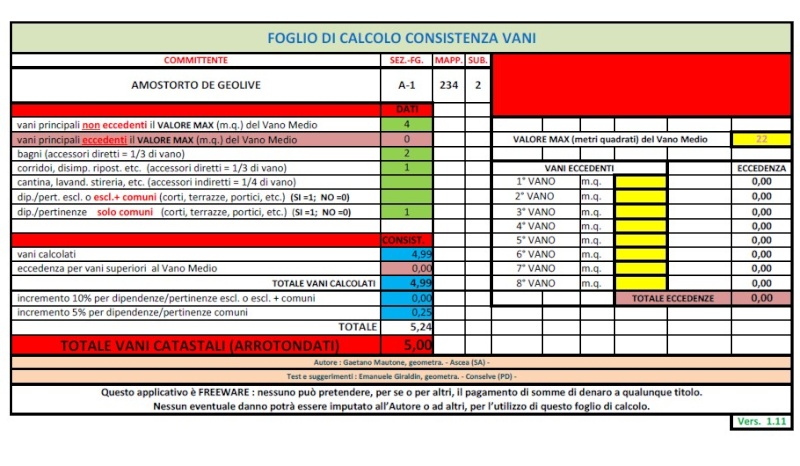

Come sai meglio di me la normativa di riferimento, per definire la rendita di un immobile in categoria ordinaria, è il DPR 1142/49.
Allego pertanto 3 casi per andare direttamente al punto e farti notare quanto sia superata la metodologia che ci porta a calcolare e proporre una determinata Rendita Catastale, ma in ogni caso l'unica alla quale dobbiamo attenerci nelle nostre valutazioni tecnico-estimative in ambito catastale.
Almeno fino a quando non la modificheranno!
Come puoi notare tra il 1° ed il 2° caso, abbiamo la medesima sagoma perimetrale ma con una disposizione interna notevolmente diversa.
Dal calcolo effettuato, senza fidarmi di quello che scrivono gli altri (o del classamento automatico del docfa), abbiamo tra due UI una differenza di 1,5 vani.
Tra il 1° ed il 3° caso, come puoi vedere, abbiamo la medesima ripartizione interna ma una superficie notevolmente diversa tra le due UI.
Anche in questa ipotesi la differenza in termini catastali è molto contenuta, appena 1 vano catastale, pur essendo la superficie netta delle unità molto diversa.
Riassumendo abbiamo:
sub 2 = 5,0 vani con una superficie netta di mq 57.24
sub 1 = 3,5 vani con una superficie netta di mq 58.72
sub 3 = 6,0 vani con una superficie netta di mq 139.75
Non dico che sia equo dal punto di vista fiscale, ma in fin dei conti non vedo come sia possibile attenersi a "linee di pensiero" che contrastano con la normativa di riferimento.
Cosa ne pensi?

Gli esempi riportati da Emanuele dimostrano in modo inequivocabile, in particolare tra l'1 e il 2, come, applicando correttamente quanto dice la legge (non una circolare operativa) si addiviene a consistenze diverse.
Quindi mi chiedo, perchè mai mi dovrei tenere i 5 vani quando dal calcolo ne risultano 3,5 ??
In termini di tasse, imposte et. la differenza non è poca.
Con tutto il rispetto.... i soldi so soldi... se mi affido a un tecnico, mi aspetto che questo faccia i miei interessi, ... e degli spunti che l'adt prende da una circolare ... me ne frego.
