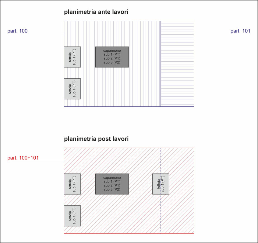

in D1, capannone a tre piani (con 3 sub distinti a PT, P1 e P2) e tettoie (al sub di PT). Per realizzazione di nuova tettoia ho dovuto fare fusione con altra particella su cui insiste parte della nuova tettoia. Ora nel docfa devo sopprimere e costituire nuovo sub al PT (dove c'è il PT del capannone + le vecchie tettoie e la nuova), ma devo fare lo stesso anche per gli altri sub al P1 e P2 del capannone che non subuscono variazioni?

L'EP è presente e lo devo aggiornare, ma così facendo le altre u.i. avranno identificativi diversi (ad es. prima part. 100, sub 4 e 5 - dopo la fusione part. 101, sub 2 e 3). Va bene lo stesso?

Non sei chiaro nella spiegazione, vuoi dire che non hai mantenuto la particlle delle uiu, ma hai modificato il lotto con la particella che hai fuso?
Se così, per le altre uiu, devi fare la modifica identificativo, ma comunque non ti sei spiegato bene.

ho dovuto fondere la particella originaria con un'altra su cui ricade una parte della nuova tettoia
allego immagine

Per cui adesso la tua particella si chiama 100 , ed ingloba la 101? cos' avresti dovuto fare
o si chiama 101 ed hai soppresso la 100?
Se hai fatto così, allora devi cambiare gli identificativi anche delle uiu che erano identificate con la 100, se le uiu non hanno avuto variazioni, come mi sembra di capire, allora fai docfa per modifica identificativo.

ho presentato il tm con la fusione delle particelle 100 e 101 e il nuovo mappale proposto è 100

Per quello che si capisce della domanda, l'area e le tettoie sono legate all'unità del piano terra, che stai variando, pertanto, le altre uiu ai piani superirori, non devono essere toccate, rimangono col loro identificativo che già avevano prima della tua variazione.
