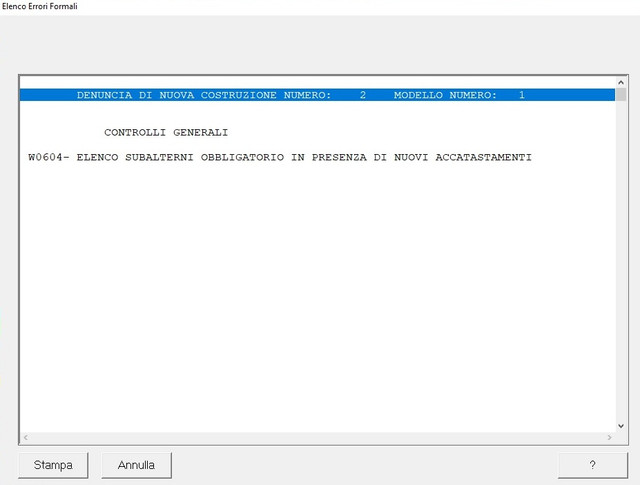

9822
 0 -  0 - Inviato: 21 Maggio 2026 alle ore 15:23
"Manero" ha scritto:
DOCFA non richiede obbligo dell'EP o ES, forse è un refuso di altra pratica docfa che ce l'aveva.
Ne sei proprio sicuro ?
Deve essere un bug del software - Docfa
Elenco degli Errori Formali riscontrati (non vi sono parti e/o porzioni in comune):
">[img]https://i.ibb.co/6cbDVjbr/Immagin...

9822
 0 -  0 - Inviato: 21 Maggio 2026 alle ore 15:35
Sì sono sicuro.
Non ci sono BUG in docfa che contrastino con la normativa sugli EP.
e che hai un Docfa speciale ......
ora ho simulato una pratica ex novo per NC, ed il Docfa quando vado a fare il "Controllo Formale" mi restituisce questo errore!
Ho fatto la prova con un immobile in categoria A e C, con due categorie C, ma l'errore persiste!
L'errore W0604 in ambito catastale (procedura Docfa) indica: "Elenco subalterni obbligatorio in presenza di nuovi accatastamenti". [1]
Questo avviso viene generato dal sistema di controllo quando compili una pratica di Nuova Costruzione (o inserimento di un'unità afferente) ma ometti di compilare l'Elenco dei Subalterni. [1]
Come risolvere
Per superare il controllo, inserisci l'elenco completo dei subalterni associati all'immobile:
Nella schermata di compilazione della pratica Docfa, accedi alla sezione "Elenco Subalterni".
Specifica tutti i dati richiesti (ad esempio: numero di subalterno, consistenza, categoria e destinazione d'uso) assicurandoti che includa le nuove unità che stai dichiarando.
Ricrea l'Elenco dei Subalterni e l'Elaborato Planimetrico per includere le modifiche.
