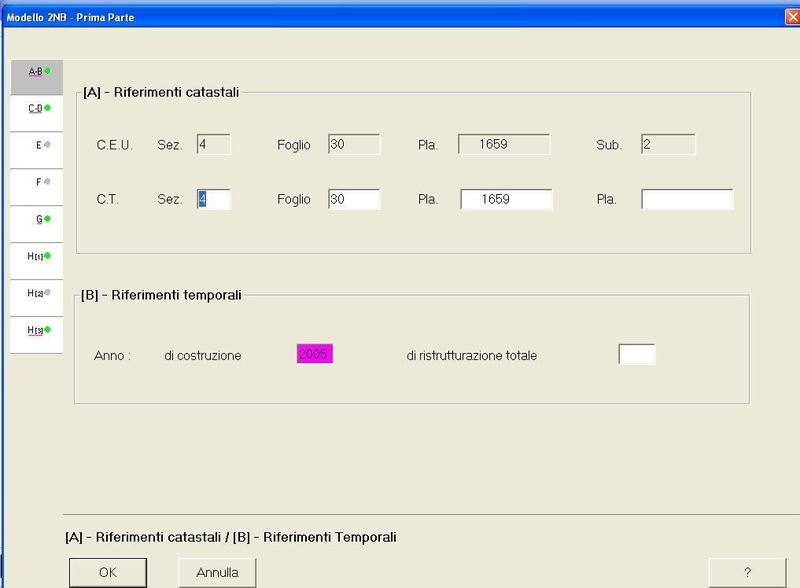

 0 -  0 - Inviato: 03 Ottobre 2012 alle ore 21:11
grazie mille per la tua risposta...
a me sembra tutto ok, ma inserisco gli screen cosė potete aiutarmi a verificare:
">[img]http://www3.picturepush.com/photo...
che ne dite?

 0 -  0 - Inviato: 05 Ottobre 2012 alle ore 09:48
Salve,
sono riuscita a risolvere il problema.
Nel quadro A dell'immagine riportata sopra (modello 2NB) non andava messa la sezione al catasto terreni!

 0 -  0 - Inviato: 30 Novembre 2020 alle ore 13:29
Dopo diversi tentativi ho capito che nel modello 2NB prima parte, nel campo dei terreni non bisogna mettere il numero della sezione, ma bensė la lettera a cui corrisponde ai terreni.
Buon lavoro!
