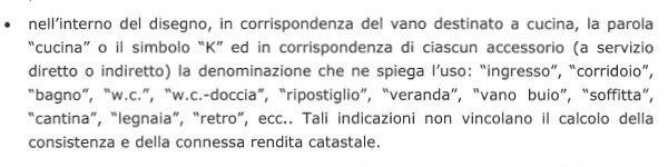

estratto dalla Circolare 4/2009, che spiega come deve essere redatta una planimetria:
">[img]http://i27.servimg.com/u/f27/12/8...
Pertanto se non ho capito male, esiste un unico ambiente che non è diviso fisicamente in CUCINA + INGRESSO + CAMERA + ALTRI SPAZI, e quindi non vedo per quale motivo dovresti inventarti delle destinazioni d'uso che di fatto sono modificabili in qualunque momento.

secondo molti funzionari dell'AdT scrivere la parola "Soggiorno" è un informazione impropria non attinente......
intanto al punto 3.6 della circolare 4/2009, si parla solo della parola "cucina" o "K".
