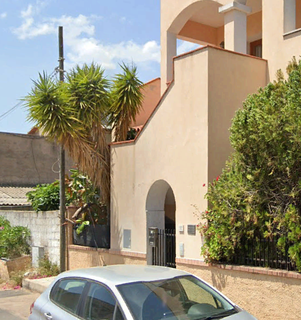

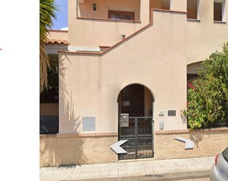

Buonasera, rievoco questo post perchè ho un dubbio sulla rappresentazione di un vano scala esterno; Trattasi, di una scala composta da due rampe che ha lo scopo di far accedere ad una unità immobiliare posta al piano primo.
Il dubbio che mi viene è che la scala non è provvista di locale sottoscala poggiando direttamente sul terreno ma , attraverso di essa, si accede anche al piano seminterrato

La tua scala che è comune SIA all'UI al piano primo, SIA all'UI al piano interrato è un BCNC e come tale va trattato.

Non voglio toglierti certezze, ma nel tuo caso specifico quello spazio sembrerebbe più un portico di ingresso, racchiuso praticamente su tutti i lati con un foro di entrata che semplicemente è sprovvisto di serramento.
Anch'io sarei indeciso, forse anche se in realtà non dovrebbe esserci relazione un'occhiata alla genesi urbanistica di quello spazio lo darei, così per aiutarmi nella decisione.

Grazie samsung, dopo alcune riflessioni non la inserisco, anche perchè in comune non è stata dichiarata come volumetria essendo una scala aperta, senza sottoscala o piani sottostanti e bcnc
