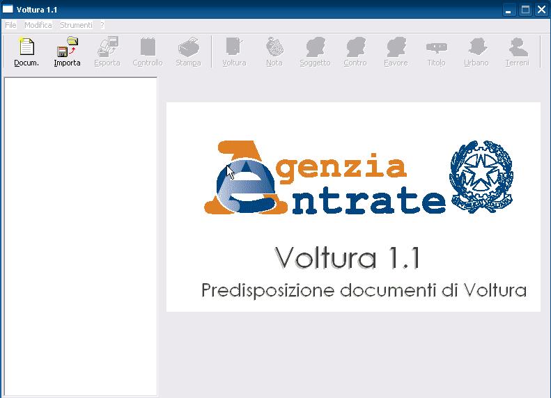

Voltura 1.1
A partire dal 2 luglio 2013 sarà utilizzabile la nuova versione del software Voltura (versione 1.1)
 Il pacchetto software Voltura 1.1, consente la redazione di domande di voltura catastali di afflusso e preallineamento.
I documenti di afflusso sono relativi ad atti non soggetti a presentazione alle Conservatorie dei Registri Immobiliari come le domande di successione o i ricongiungimenti di usufrutto.
Inoltre è previsto l’uso di tale procedura per quei documenti particolari non derivanti da atti legali (comunicazioni inerenti i nascituri, istanze del giudice tavolare, ecc.).
Nei casi di disallineamento della banca dati catastale, dovuto alla mancanza del documento in atti o alla mancata registrazione della voltura automatica, i professionisti, con questa procedura, possono ripresentare la domanda di voltura all’Ufficio del Territorio.
Nei casi di mancanza in atti di più domande di voltura successive sarà possibile collegare e ordinare cronologicamente per data di efficacia più documenti in un’unica pratica.
Ogni domanda di voltura potrà essere costituita da una o più note relativamente alle lettere distintive contenute nell’atto.
E' prevista l'acquisizione, la modifica e il controllo di:
  • Domande di Volture al Catasto Terreni;
  • Domande di Volture al Catasto Fabbricati.
(Tratto direttamente dall'introduzione al software)

Ho fatto la prima voltura con 1.1. Non riesco a capire cosa è cambiato. Ho notato solo che nella stampa non compare il nome del dichiarante, solo il cognome

Scusate...ma non ho trovato nel blog una risp al mio problema....Ho scaricato Volture 1.1 http://www.agenziaentrate.gov.it/wps/c...
Installo il programma semplicemente e cerco di fare la voltura per presentarlo allo sportello....ma vado su file e mi fa scegliere solo documento.....procedo e alla fine mi fa stampare la nota!!!
Dove sbaglio? scusate se errore banale.....premetto che non ho mai usato neanche volture 1.0.

Ho provato ad importare un file Dat creato con voltura 1.0. In voltura 1.1 nella stampa compare il cognome del dichiarante nell'apposito spazio riservato al nome e cognome del rogante o dichiarante. Se si modifica il cognome rogante o dichiarante e se inserisci il comune o provincia della sede del rogante o dichiarante, in tutte le altre nuove volture, in sede di stampa, il programma ripete gli stessi errori (riporta lo stesso cognome del rogante e relativa sede del comune con provincia). Non c'è senza possibilità di cancellare detti dati errati ed inutili. Praticamente se non si interviene sul software per corregere detti errori il programma Voltura 1.1 non è utilizzabile. Forse il software è frutto del Decreto del Fare (pena).
