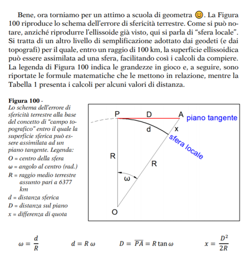

A pagina 195: 1) è bruttissima la frase "Bene, torniamo per un attimo a scuola di geometra"
Avevo messo la faccina che sorride apposta per indicare che si trattava di una battuta (immagine che segue) ... poi se uno cerca la polemica a tutti i costi di motivi ne trova sempre.
E comunque credo che il problema della "dimenticanza" di ciò che si studiava a scuola di geometra sia reale. Almeno ai miei tempi, lo schema dell'errore di sfericità di cui sopra veniva messo molto ben in evidenza nel primo anno di topografia, quindi c'è da domandarsi come mai, se un geometra lo aveva recepito, non si pone l'interrogativo se sia corretto lasciare la base GPS a 30 km.
A pag. 200 del PDF ho riportato quello che è emerso dibattendo questo tema sul forum: alcuni tecnici erano (o sono tuttora) convinti che le tecniche correttive NRTK delle reti di stazioni permanenti correggano anche quell'errore.

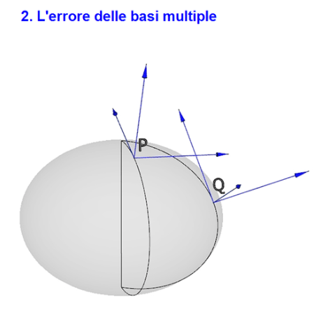

dopo la pubblicazione dell'articolo di cui al mio post iniziale, ho ricevuto via email gli apprezzamenti di diversi colleghi che ringrazio. Al fine di una milgiore comprensione dei problemi segnalati in quel capitolo, alcuni di loro mi hanno anche invitato ad aggiungere un esempio concreto che mostrasse gli errori paventati. Ho quindi aderito con piacere a questa richiesta.
Segue il link al PDF aggiornato. Se avevate già letto la versione precedente, potrete saltare direttamente a pag. 201 dove iniziano gli esempi.
I rischi nell’utilizzo di basi GPS perma...
Come sempre vi sarò grado per qualsiasi vosto commento.
Buona lettura.
1729
 0 -  0 - Inviato: 13 Settembre 2021 alle ore 15:29
ritorno su questo articolo perché un collega mi ha fatto notare di non aver trattato un aspetto importante emerso dall’esempio della doppia base GPS. Ho quindi ampliato le conclusioni di quel caso.
Segue il link al PDF aggiornato, l’integrazione è alle pagine 209 e 210.
