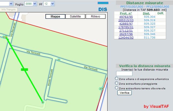

... tra due PF lo scarto è superiore al metro e mezzo. Con 7 distanze misurate che ...
Non è chiaro quale sia la reciproca distanza tra i due vertici che hai rilevato.
Dall'analisi che si allega si desume che l'unica misurata che scartava (tra quelle agli atti) risaliva al '93, ed appare chiaro che tale anomalia è dovuta all'ampliamento verso Nord-Est del vecchio spigolo preesistente che, come si può notare dall'estratto di mappa inserito nella monografia del PF07/0100/L900, era in origine perfettamente in linea con la parete Nord del fabbricato.
Saluti 8)

La mia misurata è di 511.079, comunque fuori tolleranza con entrambi i filoni di misurate.
Mi sembra evidente che il pf non è più attendibile. Vi rendo noto che la pratica è ancora sospesa nel mio ufficio per via di alcune anomalie sulle ditte intestate. Che sia il caso di andare in deroga alla circolare 288 e utilizzare 2 pf e 1 punto ausiliario?
