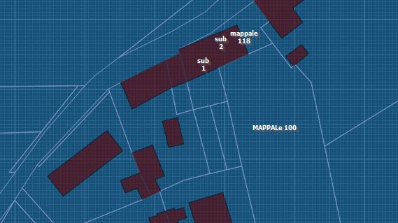

sono un niubbo ma volevo sapere prima di chiedere al geometra se si può fare, cosa ne pensate e cosa costa.
la famiglia A vive nel mappale 118 sub 2 mentre la famiglia B vive nel 118 sub 1
la famiglia A è propietaria anche del mappale 100.
é possibile per la famiglia A unire il mappale 118 sub 2 al mappale 100?

sul posto cosa è il mappale 100?
Si può fare anche se apparentemente priva di senso
Sui costi: nessun geometra serio le risponderà esistendo molte variabili, sconosciute a noi, e probabilmente anche a lei, che possono modificare i costi e la retribuzione in modo sostanziale.
cordiali saluti
il mappale 118 è un mappale con un terreno e una casa costruita sopra
il mappale 100 è invece un terreno a verde
No mi è chiaro che superficie abbia il mappale 100, comunque il passaggio del mappale 100 all'urbano è possibile a condizione che sul posto quella superficie sia realmente a servizio del m.n. 118/2, (cioè che abbia una destinazione classificabile urbana) altrimenti se così non fosse si dichiarerebbe il falso.
cordiali saluti
Dunque, il mappale 100 ha circa 600 metri. Si ci faccio l'orto e tengo alcuni piante da frutto. Inoltre il 100 ha un accesso solo dal 118, non puo essere autonomo
cordiali saluti
non so che voglia dire "upp"
comunque se la destinazione sul posto è quella che dici puoi passare all'urbano il mappale 100 graffandolo all'abitazione.
Dal punto di vista catastale che il mappale 100 abbia accesso dal 118 non conta niente, conta che il censimento delle particelle vada fatto in modo corretto secondo la destinazione in essere delle particelle.
