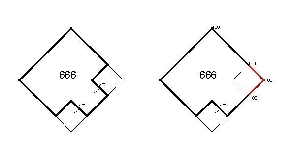

Volevo chiedere il vostro parere su un tipo mappale che ho redatto, si tratta di un TM per ampliamento ma l'ampliamento è stato eseguito su parte della corte di pertinenza e le misure coincidono con il perimetro della corte. Ho richiesto l'estratto mappa, quindi ho redatto il libretto con allineamenti (considerato che l'ampliamento è inferiore al 50%) ho fatto il modello censuario e quindi la proposta di aggiornamento (modifico le linee rosse in nere visto che si sovrappongono esattamente)... vado alla predisposizione della documentazione e... sorpresa il modello non risulta approvabile, provo e riprovo ma non c'è verso.
Allora ho avuto l'illuminazione XD ... faccio una semplice conferma e nella proposta di aggiornamento cambio la campitura della parte di corte in fabbricato, tutto ok peccato che pregeo non mi lasci allegare la proposta d'aggiornamento nella documentazione >__< Chiamo in AdT e spiego la cosa mi dicono che non c'è problema, si arrangeranno loro a stamparla se io non riesco ad allegarla; presento.
L'atro giorno vado in AdT e la pratica è sospesa (ho sbagliato a redigere il modello censuario per FR con subalterni) il tecnico mi spiega cos'ho sbagliato e poi mi dice che per un ampliamento devo inserire i punti con gli allineamenti... e siamo da capo, qualcuno potrebbe aiutarmi a risolvere la gabella? Grazie della cortesia.

La seconda soluzione è ESATTISSIMA ma:
il libretto va redatto come Conferma di mappa con riga 6|conferma.
Tipo senza geometria e nella tipologia di rilievo DEVI mettere MA.
Poi rielabora e tutto va a posto , dovrai rifare la proposta ma potrai stamparla, incorniciarla, mangiarla, o darla da mangiare al catasto che la digerirà con relativo rutt...o.
Buona digestione
Se si mantiene il numero 666 fai come segue:
0|11022008|1|I156|1370|666|COGNOME NOME|GEOMETRA|PADOVA|
9|20|10|20|1070|9.00-G,STDA 3.12|MA|TIPO SENZA GEOMETRIA|
6|CONFERMA|
6| ***** Relazione Tecnica ***** |
6| Tipo redatto per: Ampliamento di fabbricato. |
6| Tipo senza geometria. |
6| ***** Fine Relazione ***** |
6|Dati per aggiornare il D.B. Censuario dell'Ufficio Tecnico Erariale|
6|3SPC |002| |
6|O|666 |000| | |000000250|SN| | |282| | |
6|V|666 |000| | |000000250|SN| | |282| | |
