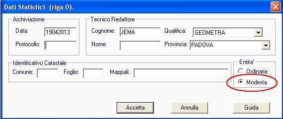

Pregeo, che ci viene sempre in aiuto da buon padre di famiglia!?!, elenca solamente le tipologie coerenti con la modalità di rilievo e compilazione del libretto: in particolare, le tipologie 8, 9, 10 vengono fuori se il Tipo è redatto in Modesta Entità.

Una emerita c...ta!!!
Infatti se hai sbagliato tema di tipologia DEVI accendere un nuovo numero di protocollo, perdendo tutto il lavoro fatto.
Per fortuna che ci sono metodi "alternativi" che permettono di cambiare tipologia senza perdere il contenuto della proposta confermata.
 0 -  0 - Inviato: 19 Aprile 2013 alle ore 17:32
Mi hanno fatto notare che il post precedente potrebbe offendere e non essere capito nel modo giusto.
Io ce l'ho con chi programma pregeo!!!
Molte volte faccio l'elaborazione e inserisco i dati precisi nelle righe 0-9 solo dopo.
Per questi motivi non mi preoccupo della tipologia inserita al momento nel libretto.
La cambio e sistemo le intestazioni dopo, a volte anche dopo avere redatto la proposta.
E mi sembra una emerita schifezza pretendere di inserire i dati delle righe 0-9 prima della stesura del libretto.
In realtà gli stessi autori di pregeo stanno ritornando sui loro passi, prevedendo la possibilità di verificare la tipologia e di correggerla in riga 0-9 anche dopo la stesura della proposta di aggiornamento, purtroppo solo all'interno della rosa proposta da pregeo, in base a quali valutazioni non si sa.
