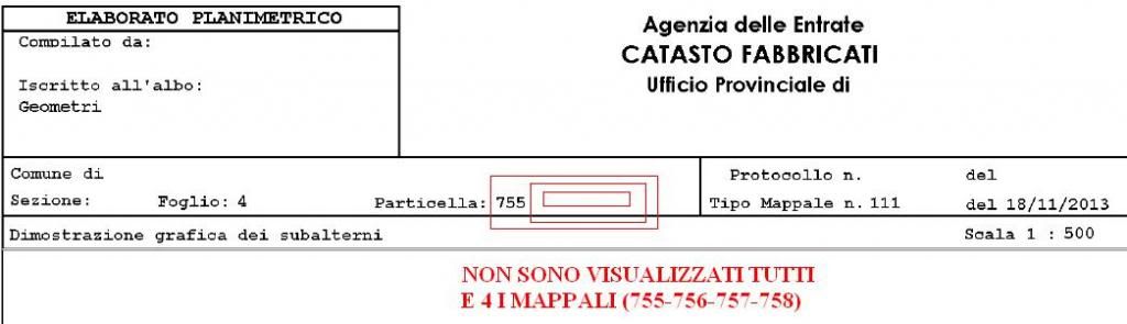

Il mio problema che vi dicevo è nella digitazione completa dei 4 mappali ipotizzati come 755-756-757-758 nel campo dedicato (vedi immagine) :
Avendo come risultato principale una situazione del genere (nel caso di frazionamento..) :

Cioè digito ad esempio un solo numero di particella 755 (che sarebbe un mappale dei 4)..se capita che qualcuno fa la ricerca di elaborato planimetrico per un altro mappale? esce lo stesso?

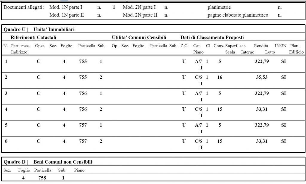

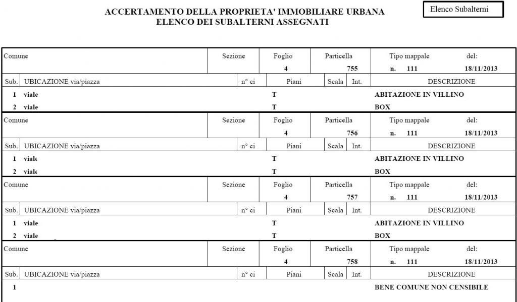

L'elenco immobili è corretto :
Ma per il discorso della digitazione di tutti i mappali ecco cosa appare nella stampa dell'EP:
Ed un problema simile posso averlo anche nel compilare il Mod.1N parte I alla voce A-B riferimento fabbricato dove devo indicare i mapp. al CT e al CF

Se ora mi fai vedere che hai creato 4 mappali diversi:
Assolutamente NO. Non è corretto! Se hai quattro mappali diversi, avrai quattro DocFa distinti e separati e l'EP non serve.
L'Elaborato Planimetrico serve quando hai un unico mappale con 4 sub e (nel tuo caso) 1 b.c.n.c.
Ti consiglio di percorre quest'ultima strada (mio modestissimo parere).
