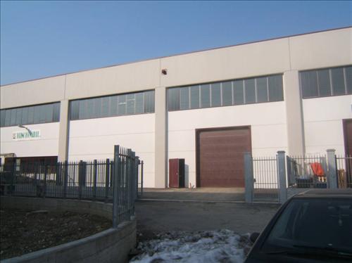

Nel rappresentare che la precisione e la correttezza professionale credo mi contraddistinguano come credo chiunque svolga professione, voglio precisare che nell'occasione trattasi di un capannone industriale già oggetto di verifica e con la mia pratica solo frazionato in due unità. Questo fabbricato non ha subito nessuna modifica prospettica, e nei grafici presentati al comune la finestra risulta correttamente posizionata. Voglio precisare che la finestra oggetto di contestazione è sempre esistita, e mai rappresentata, ma non è stata oggetto di contestazione nel primo sopralluogo, all'atto dell'accatastamento originario del capannone. Ancora tale finestra non risulta rappresentata perchè sotto esiste una porta di 4 metri regolarmente rappresentata. Quindi mi chiedo anche volendo come la rappresento????? Vorrei ancora chiarire che in qualsiasi contenzioso non si fa riferimento alle planimetrie catastali ma a progetti approvati. Sarebbe semplice ad esempio ampliare catastalmente un fabbricato per poi pretendere di recuperare la volumetria con un intervento di demolizione e ricostruzione. Pertanto senza voler fare polemiche, evitate supposizioni relative alla precisione o alla correttezza di colleghi che non conoscete e che non sapete come lavorano. Ringrazio in ogni caso tutti per le risposte pervenute.

"jema" ha scritto: "dioptra" ha scritto: Al di la delle norme, se il capannone ha 1 solo piano, il terra, devi segnare anche la finestra alta. E se nella medesima parete troviamo una porta con sovrastante finestra, a quale dei due fori daresti priorità? Cordialmente 8) Salve Ad ognuno il suo piano. cordialmente

"dioptra" ha scritto: "jema" ha scritto: "dioptra" ha scritto: Al di la delle norme, se il capannone ha 1 solo piano, il terra, devi segnare anche la finestra alta. E se nella medesima parete troviamo una porta con sovrastante finestra, a quale dei due fori daresti priorità? Cordialmente 8) Salve Ad ognuno il suo piano. Clicca sull'immagine per vederla intera ">[img]http://i87.servimg.com/u/f87/12/8...

Salve Jema, Jema, il caffè lo paghi tu, vista la provocazione!!! Quelle non sono finestre e manco vedute ma LUCI. La risposta viene da se. cordialmente

"dioptra" ha scritto: Jema, Jema, il caffè lo paghi tu, vista la provocazione!!! Quelle non sono finestre e manco vedute ma LUCI. La risposta viene da se. Se passi in boutique a trovarmi, prima di andare a prendere il caffè facciamo un giro in zona artigianale così approfondiamo l'argomento. Saluti 8)
