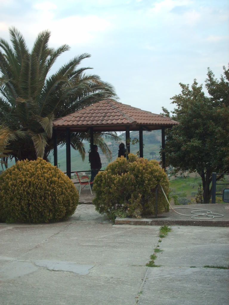

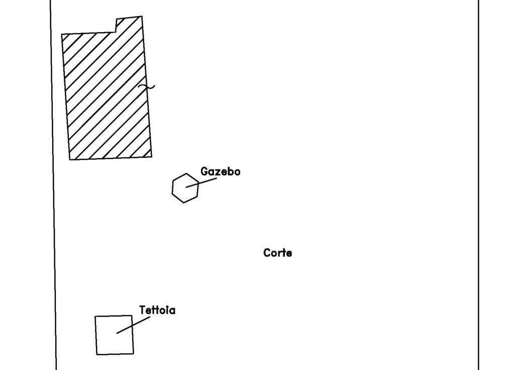

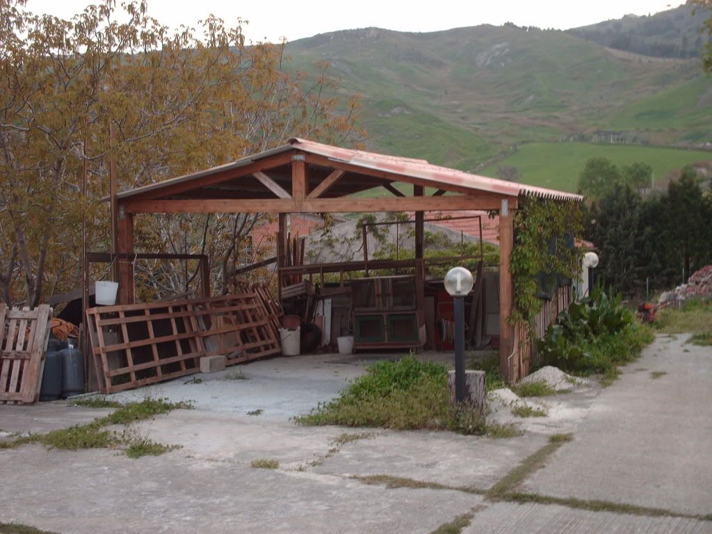

Salve,
Ho inserito una planimetria e delle immagini per essere più chiara la situazione.
anzitutto preciso che si tratta dell'ampliamento di un edificio con la costruzione di un portico, di un gazebo e di una tettoia. Preciso inoltre che ho rappresentato nel tipo mappale la tettoia ed il gazebo con linea rossa tratteggiata.
Adesso ho presentato il docfa e mi è stato respinto. Mi viene chiesto dall'adt anzitutto di rettificare il TM per rappresentare la tettoia ed il gazebo con linea rossa continua; inoltre io avevo trattato il gazebo e la tettoia come vani accessori indiretti non comunicanti, e mi viene chiesto di dare loro un sub e rappresentarli con planimetria a parte.
Ora a parte che non saprei che categoria dare al gazebo, il tutto mi sembra eccessivo, in realtà sono, a mio avviso, veramente corpi accessori non unità autonome, ed inoltre le tettoie isolate non sono state sempre rappresentate con linea tratteggiata?.
Cosa ne pensate voi di tutto ciò?
grazie.

"jj0202" ha scritto:
....ed inoltre le tettoie isolate non sono state sempre rappresentate con linea tratteggiata?
a quanto ne so io, non è come dici. La tettoia ed il gazebo di cui hai inserito le foto, andavano indicate con linea continua (la tettoia sicuramente).
qui, mi sento di dire che hai fatto bene. A me qualche giorno fa hanno approvato un DocFa nel quale anche io avevo due piccoli depositi che erano accessori indiretti al fabbricato principale. Nel TM li avevo graffati tutti (fabbricato e depositi) alla corte di pertinenza.
Dai un'occhiata a questo post in cui c'è un rimando ad una utile guida alle rappresentazioni cartografiche www.geolive.org/modules.php?name=Forums&...
Buon lavoro.

 0 -  0 - Inviato: 25 Giugno 2011 alle ore 00:26
per quanto riguarda il tm, la tettoia ed il gazebo, vanno rappresentati in linea continua, vedi istruzione I del 1942 e aggiornata nel 1970...la trovi anche in questo forum....per quanto riguarda il docfa, hai ragione se sono accessori non ti possono obbligare a denunciarli come u.i.u. indipendenti!
