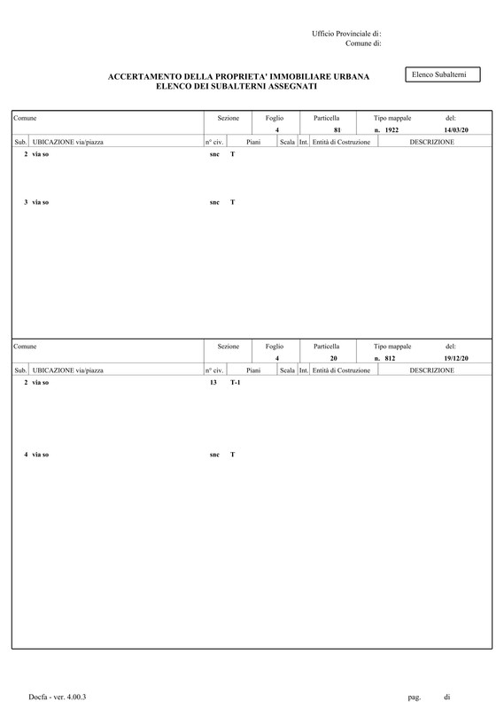

">[img]https://i.postimg.cc/8CrC380Z/WWW...caricare immagine su internet
qualcono sa come si fà per avere questo risultato con il DOCFA?
una volta mi è capitato di farlo, ma non ricordo la procedura!
** P.S. ** il Docfa durante la compilazione dell'elenco sub. non permette di inserire il secondo identificativo catastale (lavora solo sulla prima particella).

TI RINGRAZIO, ma nel vademecum non viene citato come fare per inserire nell'ambito dello stesso Documento Docfa il doppio elenco subalterni con mappali differenti!
per far capire cosa cerco di intendere posterò una foto.
9774
 0 -  0 - Inviato: 13 Agosto 2021 alle ore 12:13
">[img]https://i.postimg.cc/LXKGynbs/999...
vorrei cercare di capire anche tramite una vostra opinione se l'elenco subalterni come rappresentato in foto è tecnicamente corretto!

Ciao, scusa ma seguendo la procedura del manuale io ho presentato un docfa compilato con mappali diversi......stesso tipo mappale però...ti maderei l'immagine ma purtroppo non so come inserirla nel messaggio....se ti fidi.....
Comunque il tuo elenco mi pare corretto, non ci vedo niente di strano
