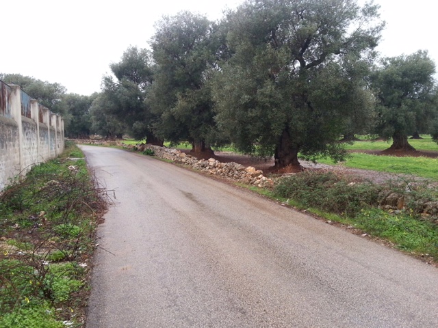

strade come queste
sm.geoview.info/strade_di_campagna,23684...
www.osservatoriooggi.it/admin/sites/defa...
2.bp.blogspot.com/_fwmtNvczMwM/Sf_oQCNkz...
che si presume colleghino varie abitazioni e varie aziende per poi sbucare da un lato e dall'altro su strade comunali, anche se sono individuate con dei mappali, le lascierei cosi come sono, può essere che siano stati fatti dei frazionamenti apposta per poi portarle a partita STRAD

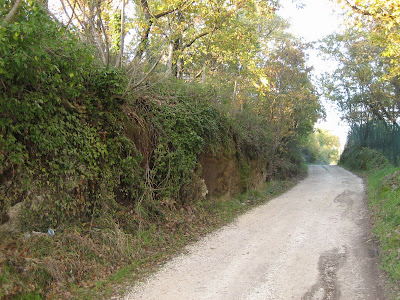

come queste
almavino.myblog.it/media/02/01/407751421...
http://123hdwallpapers.com/country-roads.html#.WexRX7X-soA
t4.ftcdn.net/jpg/01/12/10/01/240_F_11210...
https://st3.depositphotos.com/1719616/14868/i/450/depositphotos_148680211-stock-photo-ground-road-in-yellow-flower.jpg
in caso di divisione aziendale la dividerei a metà e tratteggerei i bordi

non ha senso perchè a dx cè un canale
strade come questa
http://www.filmhorror.com/upload/galleria/img/431_and_soon_the_darkness_2.jpg
fermati a dai un passaggio
No quello che intendevo è che non darei mai un numero di mappale ad una strada interna a meno che non sia un accesso plateale tipo questo:
https://media-cdn.tripadvisor.com/media/photo-s/05/79/97/64/poggio-cavallo.jpg
o altri simili che danno accesso alle aziende da una strada di tipo pubblico.
e comunque non attribuirei mai un numero di mappa per poi dividerlo a metà! cioè non dividerei mai una carraia (carreccia cavedagna, strada in mezzo ai campi) in due mappali! non ha senso
