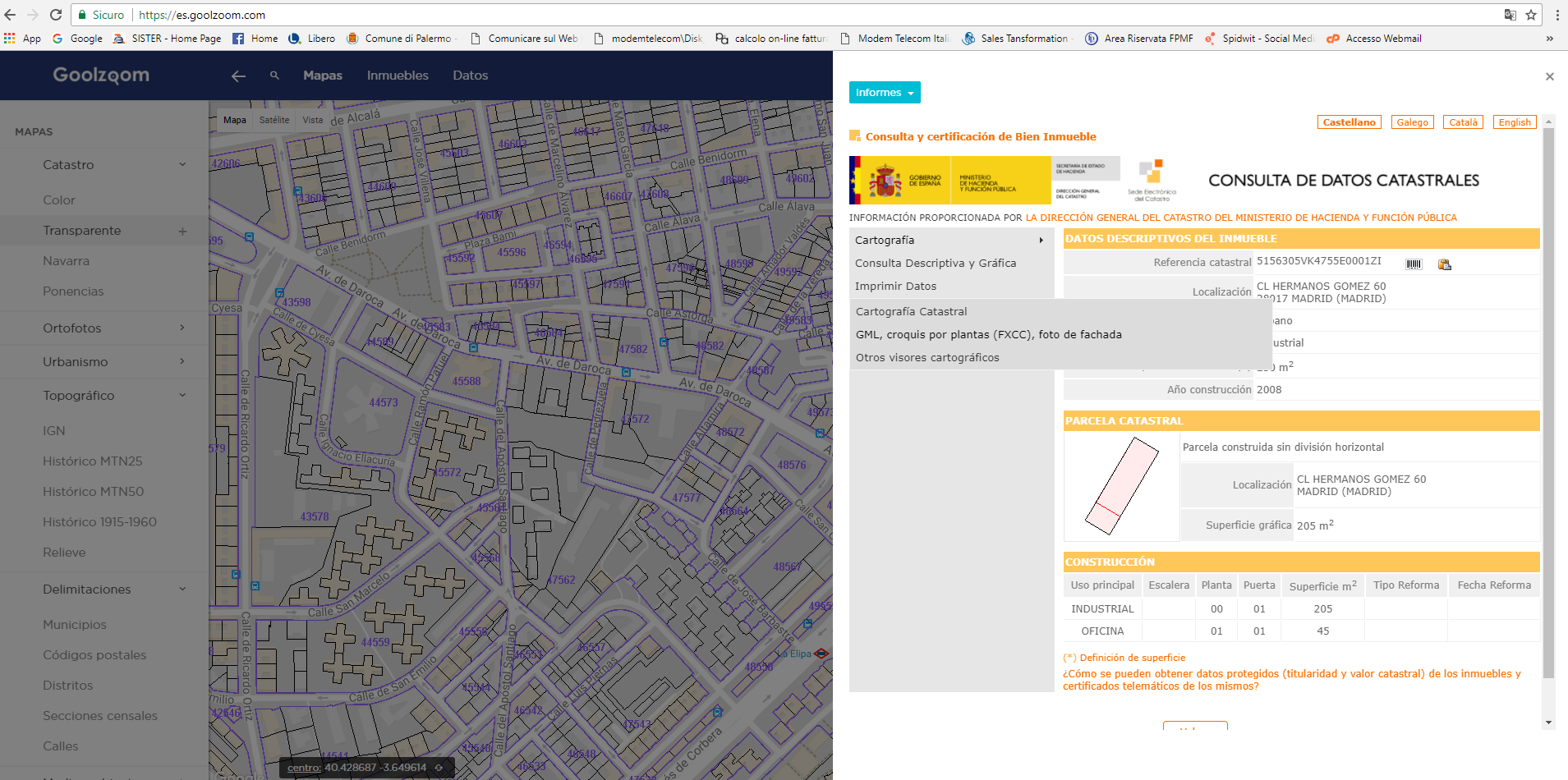

Già da tempo altri paesi come la Spagna avevano aderito a questa normativa e noi già in un post del 2008 avevamo segnalato l'esigenza
http://www.geolive.org/forum/altro/dopolavoro-topografico/il-link-dei-catasti-di-tutto-il-mondo-15074/start/0/
https://es.goolzoom.com/
