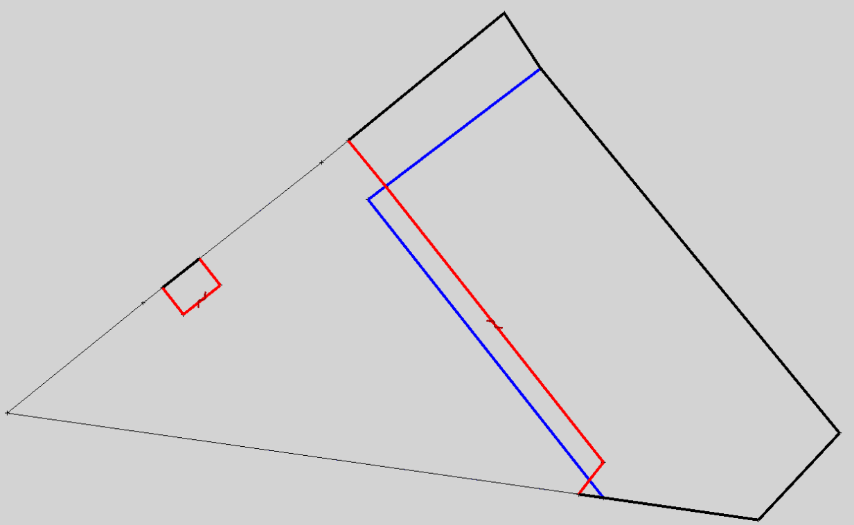

Buonasera,
avendo poca esperienza e avendo sempre eseguito tipi mappali semplici di ampliamento in aderenza inferiore al 50%, ora chiedo un consiglio a voi.
Devo presentare un tipo mappale per ampliamento in aderenza di fabbricato e ampliamento di un ripostiglio non in aderenza su area di corte.(tutto inferiore al 50%).
Sovrapponendo il mio rilievo con la mappa (ultimo aggiornamento 1939) noto che la mappa è più larga da un lato di circa 1 m (suppongo per la presenza dei balconi), pensavo di procedere con un tipo mappale per ampliamento inferiore al 50% e demolizione parziale (per correzzione della mappa) con modalità ordinaria con sole coordinate.
Secondo voi è corretto o la differenza di 1 m non è cosi rilevante? o come dovrei procedere?
[img]Clicca sull'immagine per vederla intera
