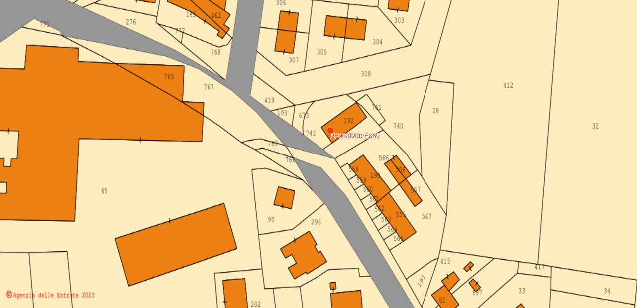

 0 -  0 - Inviato: 13 Dicembre 2023 alle ore 16:45
" target="_blanc" rel="tipsy" title="https://ibb.co/gmHt7V3
">ibb.co/gmHt7V3[img]https://ibb.co/gmHt7V...

 0 -  0 - Inviato: 13 Dicembre 2023 alle ore 17:30
Su richiesta allego immagine che vuole inserire Simba6464

 0 -  0 - Inviato: 14 Dicembre 2023 alle ore 08:51
Grazie Latemar, da questa mappa scaricata da topogram (che è identica alla mappa wegis catastale salvo le linee tratteggiate e puntinate) si vede che la strada doce c'è il mappale 766 e 769 è interrotta dal punto di vista catastale, infatti la particella n. 766 è un prato e anche la successiva 770 (che è subito dopo la 769) è censita a prato.
Le ho create io quelle particelle con il frazionamento che ho citato in un mio msg, i due tronconi di strada si trovano entrambi sul foglio 18 di Loreo (RO).
Per cui non è poi così anomalo trovare nella mappa wegis tronconi di strada staccati dello stesso foglio, è chiaro che è una anomalia, ma succede.
