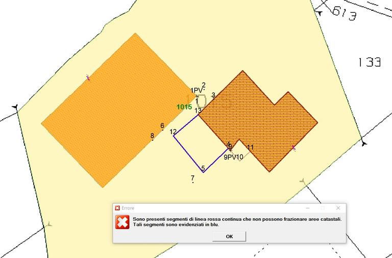

Mi allaccio a questo argomento in quanto mi trovo in un caso simile , ma non sono riuscito a capire la soluzione...trovo anch'io lo stesso errore in fase di "frazionamento estratto di mappa" . Come si puo vedere dall'immagine una delle due linee rosse mi da l'errore.

Mi dispiace ma l'immagine è troppo piccola, non si legge il testo dell'errore che ti da pregeo in fase di predisposizione della proposta.
Ingrandisci l'immagine e se riportassi anche il libretto delle misure ed il censuario, non sarebbe male.

ecco l'immagine ingrandita (scusate ma è la prima volta che provo a caricare un'immagine sul forum)
i.postimg.cc/sgqzK2WK/Immagine-2025-11-0...
errore : sono presenti errori di linea rossa continua che non possono frazionare aree catastali

Secondo me non hai adattato il rilievo, lo hai solo orientato in proposta di aggiornamento.
Senza utilizzare il comando adatta, il perimetro rosso, in uno dei vertici (13 o 4), non tocca il fabbricato ampliato per cui la linea rossa finisce nell'area gialla scoperta e pregeo non può calcolare le superfici derivate che non sono racchiuse da contorno chiuso ma aperto.
I punti vertice non servono.
Hai perfettamente ragione !
Il comando adattamento lo avevo utlizzato, ma dal momento che i vertici 13 e 4 non venivano evidenziati in blu, non li avevo riposizionati.In effetti, Provando a riposizionarli, l'errore non compare piu !
