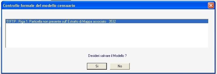

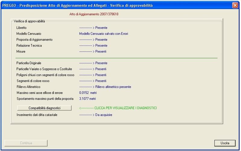

Quando vado a fare la predisposizione dell'Atto di aggiornamento mi mancano alcuni dati:
"manca" il modello censuario, presenta errori; e i dati ditta catastale che non so come inserire.
Devo frazionare questa particella in 2 ed inserisco i dati (non so se sono corretti)
esco e salvando mi averte che:
Di tutte le problematiche di chi affronta per la prima volta un programma sconosciuto non sono riuscito a superare queste!

Ho letto solo ora il tread relativo allo stesso problema, ma non sono comunque riuscito a risolverlo.

la particella che hai scritto a riga 0 deve essere la stessa che frazioni nel censuario, così come quella che ovviamente hai richiesto nell'estratto di mappa o che hai autoallestito, vedi che non ci sia qualche numero anagrammato, non possono esserci altri problemi,

 0 -  0 - Inviato: 29 Novembre 2007 alle ore 12:41
avevo già controllato se fosse anagrammata, non è così. :(
sto perdendo tempo co sta storia, cazzo. il frazionamento è fatto!!!! :cry:
