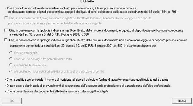

 0 -  0 - Inviato: 19 Maggio 2026 alle ore 12:35
"CESKO" ha scritto:
"alesferu" ha scritto:
"CESKO" ha scritto:
il mio consiglio è quello di procedere con tipo per coordinate, lascia perdere la circolare 30/E che confonde solo le idee.
Grazie. Adesso appena mi sostituiscono il wegis provo la soluzione che mi ha dato il tecnico del catasto: tipologia SC invece che MC e spunta su deposito in comune. Mi dice che il mio tipo e' stato annullato in quanto la tipologia MC non genera il deposito in comune, come invece ero obbligato da Pregeo a spuntare in fase di dematerializzazione del tipo. Boh. Io provo così, poi se non funziona utilizzo il metodo che mi hai consigliato tu. Ciao
Prego
Ma perchè vuoi depositare il Tipo in Comune quando non c'è ne bisogno (solo perchè l'ha detto il tecnico dell'Ufficio)? Questo non l'ho capito ....
Questo è quello che Pregeo mi consente di fare arrivato alla dematerializzazione del tipo. Non ho modo di forzare altre opzioni. (questo è quello che compare sia in caso di categoria MC o SC, non cambia).
