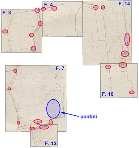

in un lavoro di riconfinazione da mappa l’eventualità di non trovare sufficienti punti di inquadramento all’interno dello stesso foglio di mappa del confine è piuttosto frequente. Questa carenza può verificarsi sia per la mancanza effettiva di punti idonei nel foglio della linea da ricostruire, sia perché il confine si trova in prossimità del limite del foglio e pertanto, per riuscire ad inglobarlo in un valido poligono di inquadramento, è giocoforza cercarli sul foglio adiacente (se non addirittura su più fogli).
In questi casi le cose si complicano maledettamente perché le coordinate dei punti di un foglio non hanno niente a che fare con quelle dell’altro foglio e diventa quindi impossibile utilizzare tutti i punti di inquadramento nel loro insieme.
Con questo articolo sul Blog di www.topgeometri.it (è il primo nell'elenco Segui il nostro blog della pagina principale) ho quindi cercato di spiegare il procedimento che ritengo più idoneo.
