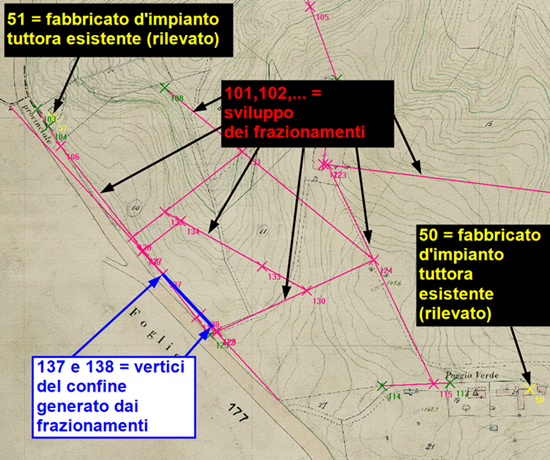

sto sfruttando la (relativa) calma estiva per scrivere la seconda edizione del mio libro Tecniche di riconfinazione (le cui copie sono andate esaurite) e ho appena terminato il capitolo inerente la complessa ricostruzione di un confine determinato da una serie di frazionamenti in epoca pre-2/88, cioč redatti per semplici allineamenti e, spesso, a tavolino.
Ho quindi pensato che quelli tra voi interessati alla materia e che si stanno godendo una meritata vacanza sotto l'ombrellone potrebbero trovare piacevole leggerlo con calma. Vi riporto quindi il link al PDF:
Confine_da_TF_multipli_pre-2-88.pdf
