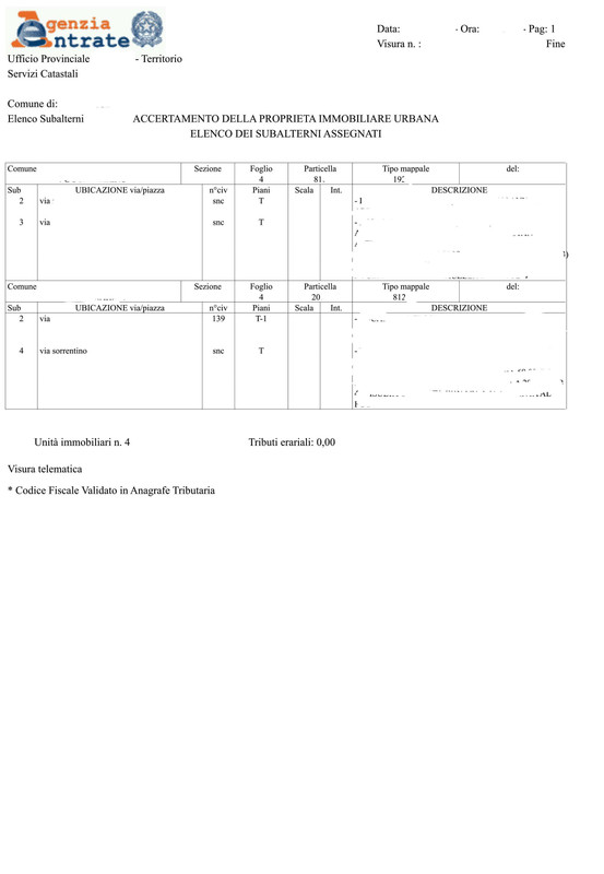

 0 -  0 - Inviato: 11 Agosto 2021 alle ore 19:53
per fare quello che dici tu (ELENCO SUBALTERNI COMBINATO) dovresti avere qualcosa di simile:
">[img]https://i.postimg.cc/8CrC380Z/WWW...caricare immagine su internet
