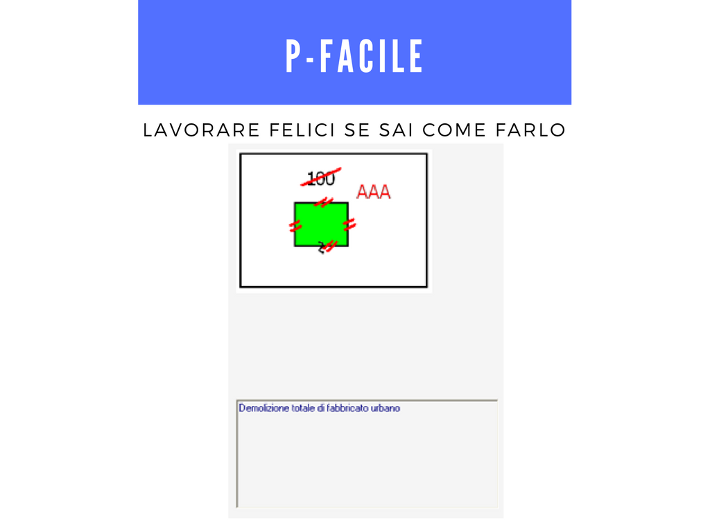

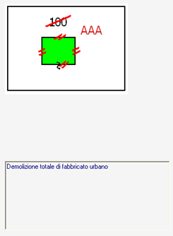

3) Tipo mappale per demolizione totale
FILE GENERATO CON PREGEO 10 APAG 2.08
SCARICA IL FILE 173.dat
0|16052017|3|G273|0010|100|ROSSI MARIO|GEOMETRA|PALERMO|
9|100|10|100|100|PREGEO 10.00-G,APAG 2.08|TM|Nota: |
6|demolizione totale |
6| ***** Relazione Tecnica ***** |
6|Geometra : Rossi Mario con studio tecnico in via Roma civ.100 - Palermo|
6|cell.3476060606 | 6|TIPO MAPPALE per demolozione totale |
6|******************* |
6|Il seguente tipo di aggiornamento viene eseguito per demolizione totale|
6|di un fabbricato già censito al Catasto Urbano |
6| ***** Fine Relazione ***** |
6|Dati per aggiornare il D.B. Censuario dell'Ufficio Tecnico Erariale|
6|3SPC |003| |
6|O|100 |000| | |000001000|SN| | |282| | |
6|S|100 |000| | |000000000| | | |000| | |
6|C| |000|a |AAA |000001000|SN| | |282| | |
