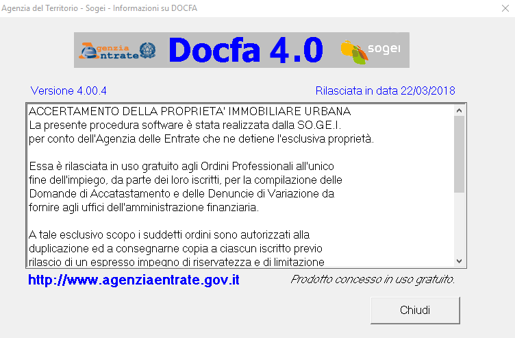

22 Marzo 2018 alle ore 21:42 - anonimo_leccese
Re: AGGIORNAMENTO DOCFA 4.004
Iniziamo bene....
[img][IMG]http://i67.tinypic.com/1zbfml4.jpg[/IMG][/img]
23 Marzo 2018 alle ore 09:31 - geomal
Re: Re: AGGIORNAMENTO DOCFA 4.004
benissimo... (cmq io non riesco a scaricarlo, mah)
