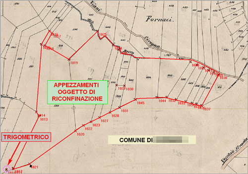

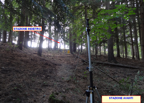

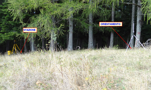

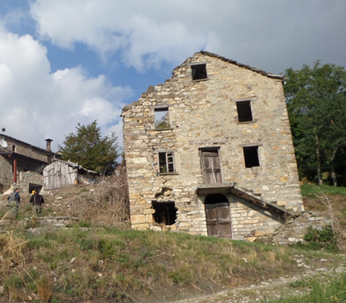

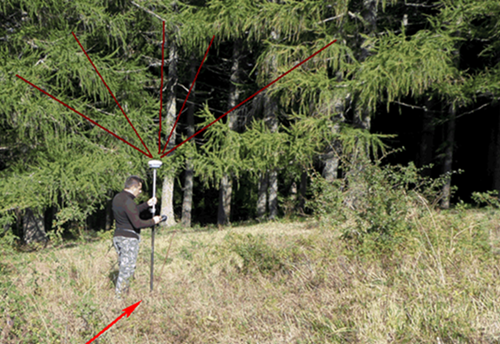

Chiedo cortesemente in base all'esperienza maturata quali strumenti, quali tecniche e quali strumentazioni utilizza per le riconfinazioni nei boschi.

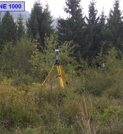

Nel corso 26 - Tecniche di rilievo per lavori catastali e di riconfinazione di www.to************ io e i miei colleghi abbiamo sviluppato la riconfinazione di un bosco in località montana (altitudine 1400 m). Il video della lezione (è la n. 8) dura 3 ½ ore e spiega tutte le fasi svolte: studio preliminare, rilievo, elaborazione, tracciamento. Seguono alcune immagini illustrative.
Mappa d'impianto e vista aerea:
Strumentazione GPS base-rover:
Appoggi su ruderi d'impianto presenti in zona:
Risoluzione per rototraslazione ai minimi quadrati.
Tracciamento con TS a partire da punti GPS esterni al bosco ...
... proseguendo sempre con TS all'interno del bosco:

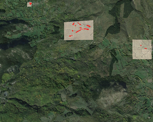

Ad esempio @cassini, questa sovrapposizione cosa mi sta a significare?
È il rilievo iniziale? dubito trovare così tanti punti in un bosco Sarebbe già confinato.
Oppure è il rilievo di tracciamento? dubito vengano tracciate le singole particelle di un medesimo proprietario.

 1 -  0 - Inviato: 27 Giugno 2023 alle ore 09:45
Pippo
La domanda andrebbe rivolta a chi ha eseguito l'operazione.
I tuoi dubbi sono anche i miei.
Credo che quanto riportato nel disegno sia solo la georeferenzizione della mappa.
Dopo per il tracciamento avranno ridotto i punti a quelli utili.
A me comunque ciò che lascia perplesso sono la complessità delle operazioni fatte, superiori a quelle in aperta campagna e quindi più costose.
Indirettamente proporzionali con il valore del terreno. Molto indirettamente proporzionali.
