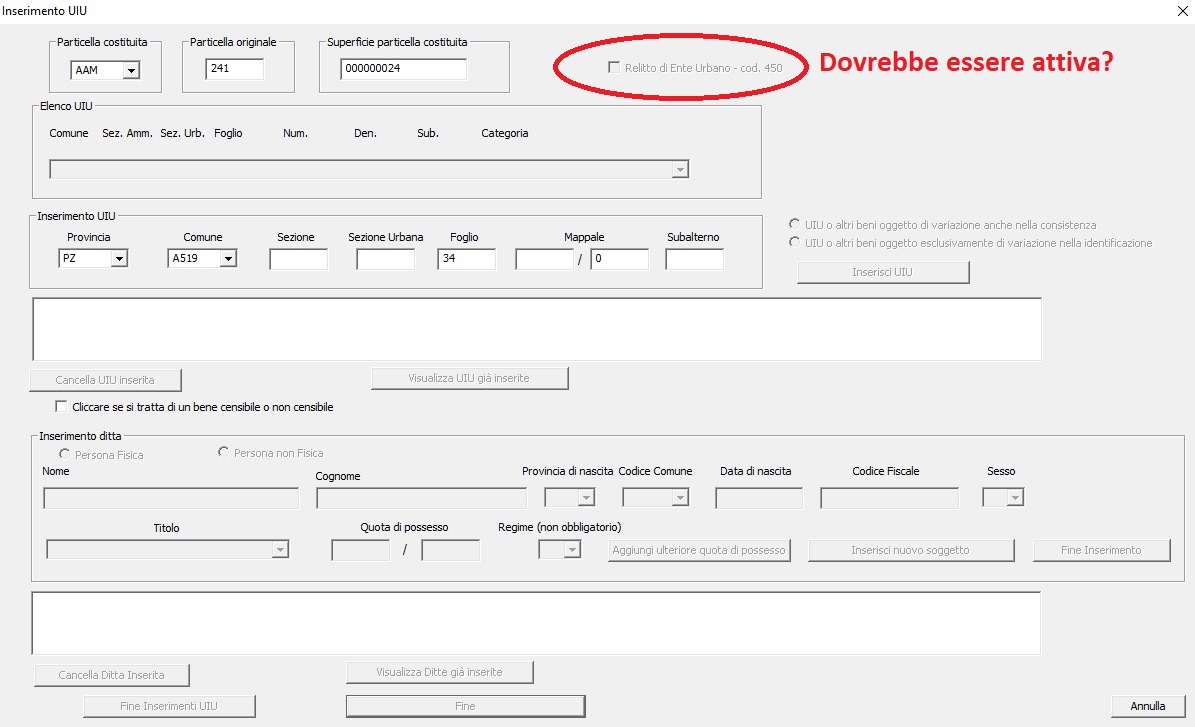

 0 -  0 - Inviato: 23 Luglio 2025 alle ore 19:04
Buonasera colleghi,
sto frazionando un lotto urbano in cui una porzione dello stesso, ben delimitata, in realtà è strada pubblica, quindi CASO "B"
Ho predisposto il tutto ma quando vado nelle dichiarazioni non mi si attiva la casella relitto di Ente Urbano.
Come procedo?
Grazie a tutti
">[img]https://i.postimg.cc/TP1xNKtg/172...

 0 -  0 - Inviato: 24 Luglio 2025 alle ore 10:33
NO.
Ma si sta utilizzando un estratto di mappa NON evoluto?
lorussod
30 Maggio 2006
273
 0 -  0 - Inviato: 24 Luglio 2025 alle ore 11:48
"BiagioOmbrin" ha scritto:
NO.
E' un estratto di mappa classico...non evoluto
