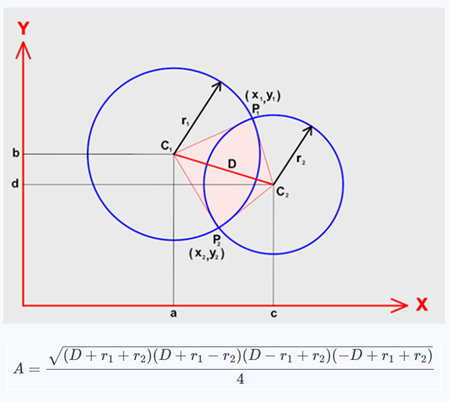

1) Ma stai dando i numeri? Hai rotto le scatole: quali insolenze personali? E anche se fosse, quand'è che t'ho dato tutta st'autorità? forumista sei tu e forumista sono io, qua scriviamo da pari a pari e non me lo far scrivere più! Rigoroso e verificabile? Le formulette del teorema di Briggs le trovi nel manuale del Geometra, sono io che sto aspettando di sapere da dove hai preso quella formula dell'area.
2) Scivere qualcosa di rigoroso e verificabile? E che c. (cribbio, diciamo) , kemplen: te l'ho scritto; provo a rendere il testo più scorrevole. Se vuoi i numeri mettiteli tu, devo lavorare, non vendo softwares. Forse in futuro lo farò, cinque passaggi sono, che diavolo ci vuole ma adesso già sto perdendo assai tempo:
Dicevamo:
posto che chiamiamo i vertici: C1 = A, P1 = B; C2 = C
noti i tre lati P1 C2 = r2 = a; C2 C1 = D = b; C1 P1 = r1 = c
il semiperimetro p = a+b+c /2.
si ha, applicando le formule di Briggs per il valore tangente, che il semi-angolo in A è:
1) Tg A/2 = rad. quad. di (p-b)*(p-c) / p (p-a); A = A/2 x 2;
2) in B, Tg B/2 = rad. quad. di (p-b)*(p-c) / p (p-a); B = B/2 x 2;
3) in C = 200 - A+B
oppure, per verifica Tg C/2 = rad quad di (p-a)*(p-b) / p (p-c); C = C/2 x 2
Il punto P di coordinate cartesiane note è perfettamente definito da tutti gli elementi del triangolo.
Il triangolo C2 P2 C1 è identico al precedente ma se vuoi passare il tempo applica le stesse formule e verifichi se è vero.
Vuoi calcolare le coordinate nel sistema di assi cartesiani del disegno? Nessun problema= converti da cartesiane a polari e otterrai l'azimut
4) (P1P2) = x2 - x1 / y1 - y 2; e la distanza P1P2 = x2 - x1 / sen (P1P2) = y1 - y2 / cos (P1P2).
(P2P1) = (P1P2) - 200;
considera i due triangoli a desta e sinistra di P1P2, in cui conosci due lati e l'angolo compreso, calcola gli altri elementi poi gli azimut P1C2 e P1C1, le distanze le hai
5) trasforma queste coordinate polari nell cartesiane di quel sistema di assi ed avrai anche le coordinate di C1 e di C2.

 0 -  0 - Inviato: 05 Marzo 2023 alle ore 17:46
@rubino
Ciao Rocco,
dai che tra un paio di mesi ci vediamo, sono curioso di vedere che accoglienza mi riserverai.
Ma siccome sono certo che sarà un'accoglienza molto ospitale, come da tradizione dalle vostre parti, riprendo questo tuo quesito al quale non avevo dato seguito:
"rubino" ha scritto:
Da dove è uscita quella formula? Vuoi scrivere di scienza ma non conosci il metodo scientifico: ogni passaggio deve essere riscontrabile e verificabile.
Lo schema e la formula erano questi:
Hai ragione a dire che in ambito scientifico ogni passaggio deve essere verificabile, e infatti laddove ne ho la possibilità cerco di dimostrare formule e algoritmi. Sicuramente tu non hai i miei libri (me te li regalerò durante la mia visita) perché se tu li avessi ci troveresti la dimostrazione dettagliata di tutti gli algoritmi impiegati nei miei software. È una prerogativa di cui vado fiero perché, a differenza di tutti gli altri sviluppatori software italiani (Pregeo in primis), io rendo edotti gli utilizzatori dei miei programmi dei calcoli eseguiti, così che chi non li condivide possa decidere di non affidarsi agli stessi.
Ma torniamo a quella formula. Come ti dicevo, l'algoritmo esposto in quell'articolo applica il calcolo vettoriale, per cui la dimostrazione delle formule presuppone, per chi deve valutarle, la conoscenza di questa branca della matematica/geometria. Per questo l'ho omessa, mi sarebbe costata una fatica enorme per farne conseguire un beneficio a pochissimi colleghi.
Tuttavia, visto che tu ti eri focalizzato su quella formula, ho scritto una postilla all'articolo che ne dimostra l'equivalenza alla formula di Erone. Se di tuo interesse la trovi sempre in quell'articolo, scendendo alla nota [1] alla fine.
Cerca di considerare la mia buona volontà nell'evitare, una volta tanto, le polemiche dialogando solo del tema tecnico. Spero farai altrettanto.

 0 -  0 - Inviato: 10 Maggio 2023 alle ore 13:20
Seguo con interesse gli argomenti di topografia, e ringrazio tutti coloro che si mettano a disposizione per farla comprendere a quelli come che cercano di capire.
La dimostrazione della formula per il calcolo dell'area mi è chiara.
Chiedo se fosse possibile però di conoscere i vari passaggi di come si derivano le formule per il calcolo delle coordinate dei punti Pi e P2 dei punti di intersezione
xP1,P2=a+c2+(c−a)(r21−r22)2D2±2b−dD2A
yP1,P2=b+d2+(d−b)(r21−r22)2D2∓2a−cD2A
Grazie per la disponibilità

 0 -  0 - Inviato: 13 Maggio 2023 alle ore 15:03
Buongiorno.
[size= 12px]"Il punto P di coordinate cartesiane note è perfettamente definito da tutti gli elementi del triangolo".[/size]
perché il punto P ha le coordinate note?, le coordinate note sono dei punti C1 e C2 punti Gps e trasformati poi in coordinate .
grazie per la spiegazione
