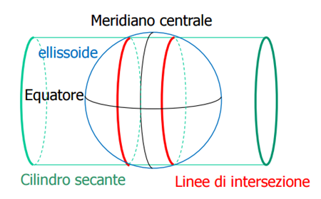

è corretto quello che dici sulla distanza dal meridiano centrale di riferimento, ma questo vale principalmente per opere che si estendono in direzione Nord-Sud, per le quali si adotta la rappresentazione di Gauss:

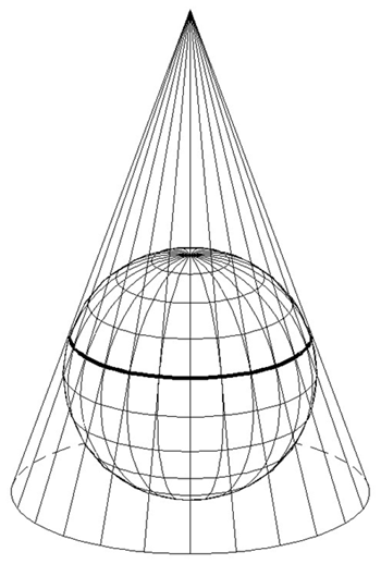

Perché se invece l'opera si estende in direzione Ovest-Est si adotta la rappresentazione di Lambert che mantiene coerenza sul parallelo di riferimento:
