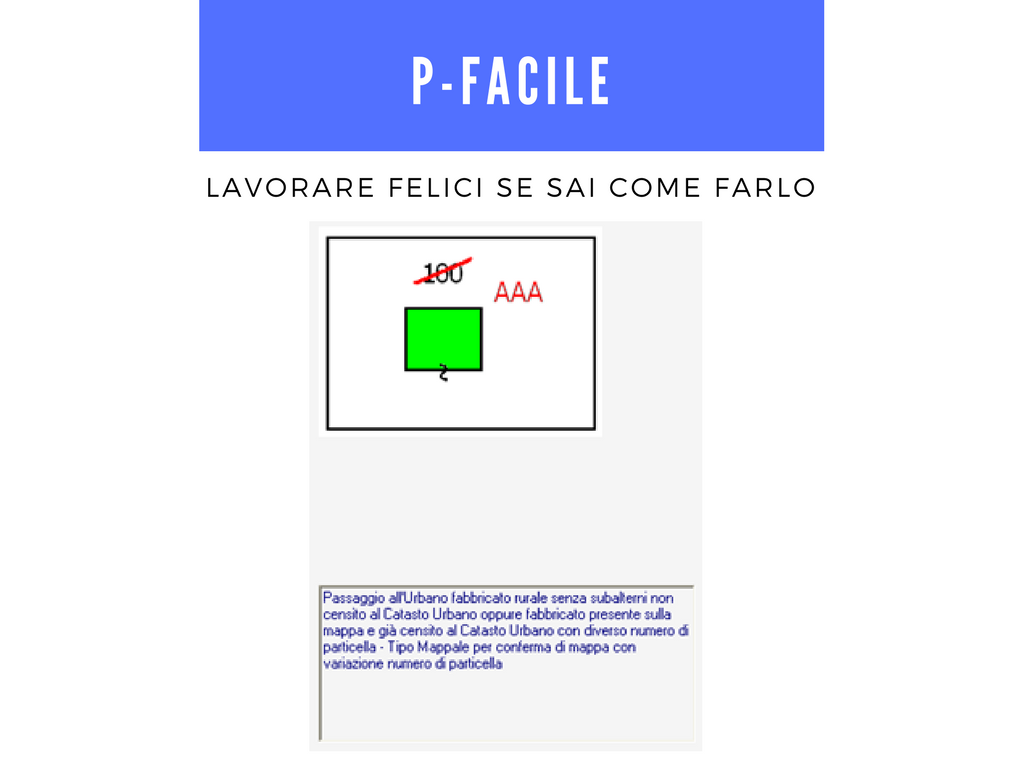

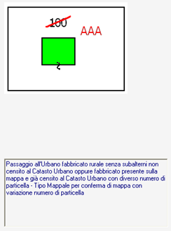

2) Tipo mappale per conferma di mappa (con cambio di numero)
FILE GENERATO CON PREGEO 10 APAG 2.08
SCARICA IL FILE 172.dat
0|G273|0010|100|ROSSI MARIO|GEOMETRA|PALERMO|
0|18012017|2|G9|100|10|100|1000|PREGEO 10.00-G,APAG 2.08|CM|Nota: |
6|conferma|
6| ***** Relazione Tecnica ***** |
6|Geometra : Rossi Mario con studio tecnico in via Roma civ.100 - Palermo|
6|cell.3476060606 | 6|TIPO MAPPALE per conferma di mappa |
6|******************* |
6|Il seguente tipo di aggiornamento viene eseguito per passaggio |
6|all'urbano di un fabbricato rurale con cambio di numero |
6| ***** Fine Relazione ***** |
6|Dati per aggiornare il D.B. Censuario dell'Ufficio Tecnico Erariale|
6|3SPC |003| |
6|O|100 |000| | |000001000|SN| | |279| | |
6|S|100 |000| | |000000000| | | |000| | |
6|C| |000|a |AAA |000001000|SN| | |282| | |

28 Maggio 2017 alle ore 09:23 - FedericoC
Re: 2 P-FACILE tipo mappale per conferma di mappa (con cambio numero)
In questo caso invece in relazione è indicato:
6|all'urbano di un fabbricato rurale già censito al Catasto Urbano |
Invece visto che si sopprime la particella CT e si costituisce un nuovo identificativo AAA, credo si dovrebbe trattare di fabbricato non censito nel CEU.
Ciao,
Federico
28 Maggio 2017 alle ore 23:44 - eziomil
Re: Re: Re: 2 P-FACILE tipo mappale per conferma di mappa (con cambio numero)
Questa tipologia funziona solamente per fabbricati rurali senza subalterni non censiti al catasto urbano oppure già censito al catasto urbano ma con diverso numero. Pertanto si ritengono pertinenti le osservazioni e procediamo alla modifica della relazione. Grazie, sia a John Pippero e a FedericoC per la segnalazione.
