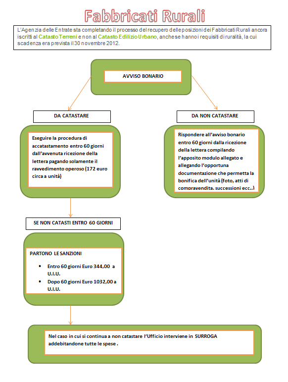

03 Agosto 2017 - SANATORIA FABBRICATI RURALI !
L’Agenzia delle Entrate ha già inviato in questi giorni, più di un milione di avvisi bonari per regolarizzare i fabbricati rurali ancora iscritti al Catasto Terreni non ancora dichiarati al Catasto Edilizio Urbano.
In effetti il 1° dicembre 2017 andrà a scadere  il termine quinquennale per la contestazione dell'inadempimento della presentazione della dichiarazione catastale.
Nonostante tutto l'Agenzia  (visto che la scadenza per regolarizzare i Fabbricati Rurali era il 30 novembre 2012) ha provveduto a risollecitare tutti coloro che non hanno provveduto alla dichiarazione esortandoli di chiarire la loro posizione e beneficiare del ravvedimento operoso pagando la sanzione ridotta a 172 euro se non è una sanatoria questa...... diteci cosa è.
Si hanno ancora 60 giorni dall'avviso bonario dopodichè l'Agenzia provvederà a contestare la violazione applicando una sanzione con un importo compreso tra 1.032 e 8.264 Euro.
Cosa succederà dopo il 1 dicembre 2017?
Dopo questa data si applicherà la procedura di cui alla legge 244/07 art. 1 comma 277, per la quale all'inadempiente potrà essere notificato l'invito a provvedere alla dichiarazione in catasto entro 90 giorni dalla ricezione,decorso inutilmente questo periodo, l'Agenzia potrà provvedere all'accatastamento in surroga, addebitando costi tecnici, tributi e sanzioni al contribuente.
Nel caso in cui l'avviso ricevuto dall'Agenzia dovesse presentare delle inesattezze, il proprietario potrà comunicarle all'Agenzia compilando l'apposito modello di segnalazione allegato all'avviso.

Un ringraziamento allo staff per questo utile prospetto.
L'unico dubbio che mi rimane sono i 60 giorni per inviare la comunicazione od accatastare il fabbricato rurale, nelle lettere inviare dall'Agenzia non ho trovato questo termine. Voi dove l'avete trovato?

riporto questo articolo da Ediltecnico www.ediltecnico.it/57719/fabbricati-rura...

La norma, anche per chi non accatasta i fabbricati o loro ampliamenti mai dichiarati al C.F. , sia quelli già censiti come fabbricati rurali e sia quelli ricadenti in particelle aventi qualità diverse, prevede che l'Agenzia delle Entrate deve notificare alle parti di adempiere entro 90 giorni, dopo di che, in caso di inadempienza, scattano le procedure di surroga. Di conseguenza scattano gli esosi rimborsi dovuti all'Agenzia delle Entrate per i costi relativi alle pratiche catastali eseguite d'Ufficio e si provvede all'applicazione di eventuali sanzioni, solo se dovute. Non mi risulta che la norma sia cambiata nel senso che le sanzioni si applicano solo in conseguenza della presentazione della pratica di accatastamento e solo nei casi dovuti, oppure nel caso di mancato adempimento e dopo aver ricevuto una notifica e non una semplice lettera di invito, sempre nei casi dovuti. Voglio ricordare che nessuna norma è stata emanata dopo il 30 novembre 2012 e quindi le suddette lettere ricevute dai proprietari di fabbricati rurali sono solo dettate da normali attività di accertamento facenti capo a normative precedenti. Quindi i tecnici catastali che dicono che in ogni caso si pagano sempre le sanzioni non fanno altro che dire cose non vere e non suffragate da norme in materia. Secondo me l'Agenzia delle Entrate e/o i Comuni, i quali questi ultimi sono i maggiori responsabili del mancato invito ad adempiere ai proprietari di fabbricati rurali presenti nel territorio comunale avendone i poteri di individuazione e segnalazione come la Legge prevede, avrebbero dovuto agire prima del 2017 ovvero a partire almeno dal 30 novembre 2013 (un anno dopo la naturale scadenza del 30 novembre 2012) per fare in modo che tutti i proprietari di fabbricati rurali si fossero messi in regola in tempi accettabili (quindi riscuotere maggiori introiti a favore delle casse pubbliche, anche in tema di Tari). Quindi l'Agenzia delle Entrate, a mio avviso, non potrebbe mai applicare sanzioni entro il 30 novembre 2017 nei casi di mancata presentazione dell'aggiornamento catastale. Lo potrebbero applicare solo se, dopo aver inviato entro detto termine una notifica ai possessori di fabbricati rurali che potenzialmente possono avere i requisiti di ruralità, gli stessi possessori provvedono ad accatastare richiedendo i requisiti di ruralità entro 5 anni dalla notifica (la quale interrompe i termini di Legge). Se in sede di accatastamernto di fabbricati rurali non si richiedono i requisiti di ruralità, dichiarando in Docfa la perdita di detti requisiti in data anteriore al 2012, le sanzioni non possono essere applicate ma i Comuni, anche in nome e per conto dello Stato, possono richiedere gli arretrati Imu e/o Tasi e/o Tari a partire dall'anno 2012 (solo se l'accatastamento avviene entro il 31 dicembre 2017 ed entro detta data il Comune provveda a richiedere gli arretrati Imu, Tasi e Tari, altrimenti a partire dall'anno 2013).

Le lettere inviate questi giorni sono un invito ad adempiere al più presto per poter eventualmente usufruire del ravvedimento operoso. Dopo di che, in caso di inadempienza, credo che il Catasto provveda, entro i termini di Legge, ad inviare la notifica solo ai proprietari di edifici rurali consistenti in termini di grandezza ovvero superficie (già dalle orto foto, ecc. possono individuare la consistenza degli edifici ancora censiti come rurali). Inoltre credo che le notifiche le invieranno solo a coloro che sono in possesso dei requisiti di legge quali partita Iva Agricola, iscrizione alla Camera di Commercio come imprese agricole, possesso di un fascicolo unico aziendale A.G.E.A., ecc. Infatti non potendo inviare notifiche per le sanzioni perchè non hanno mezzi e dati esatti (non sanno se è un'abitazione e non sanno chi la utilizza, non sanno se è un annesso rustico oppure un garage o magazzino affittato per altri usi e/o posseduto da terzi non imprenditori agricoli, ecc.), non vi sono norme di Legge ad Hoc per poter applicare le sanzioni (si ricorda che la richiesta di ruralità è facoltativa e non può essere imposta, nè può essere presunta ai soli fini di poter applicare sanzioni ai possessori inadempienti), non resta altro (all'Agenzia - Settore Catasto e Gestione del Territorio) che sperare di raccogliere più somme possibili derivate dai ravvedimenti spontanei.

Provo a fare un riepilogo della situazione in merito ai fabbricati tuttora censiti come rurali e che devono obbligatoriamente essere censiti al catasto fabbricati con attribuzione di rendita.
Primo caso: edificio ex rurale che deve essere dichiarato con requisiti di ruralità.
Come data di ultimazione lavori in Docfa va messo: "30/11/2012"
Come tipologia Docfa va messo: "Dichiarazione di fabbricato urbano o nuova costruzione presentata ai sensi dell'art. 13, comma 14 ter del DL 201/2011"
In relazione Docfa va dichiarato che la data di ultimazione lavori è riportata come tale nel modello D ai soli fini del calcolo del ravvedimento operoso.
Sempre in relazione Docfa va indicata la data di costruzione del fabbricato oppure delle rispettive varie unità immobiliari oggetto di dichiarazione (qualora le medesime unità siano state costruite in tempi diversi, come del resto anche rilevabile dai Mod. 1N parte II relativamente al solo anno di costruzione e/o di ristrutturazione totale).
In sede di invio telematico del Docfa va richiesto il ravvedimento operoso ed in tal caso Sister calcola direttamente sanzioni ed interessi.
Secondo caso: edificio ex rurale che non deve essere dichiarato con requisiti di ruralità perchè li ha persi prima del 2012.
Come data di ultimazione lavori in Docfa va messa l'effettiva data di ultimazione lavori ovvero la data di costruzione dell'unità realizzata più di recente (nel caso di varie unità, oggetto di dichiarazione, costruite in tempi diversi).
Come tipologia Docfa va messo: "Dichiarazione ordinaria"
In relazione Docfa va dichiarata la data di perdita dei requisiti di ruralità (esempio 31 dicembre 2010).
Sempre in relazione Docfa va indicata la data di costruzione delle rispettive varie unità immobiliari oggetto di dichiarazione, solo qualora le medesime unità siano state costruite in tempi diversi, come del resto anche rilevabile dai Mod. 1N parte II relativamente al solo anno di costruzione e/o di ristrutturazione totale.
premesso che trovo le tue spiegazioni chiare e ben fatte, non sono molto d'accordo per quanto riguarda la data di fine lavori da indicare nel quadro A del modello D1 del docfa. Secondo me, andava indicata come data di fine lavori quella del 30/11/2012 solamente fino al 2015, ossia fino a quando non era possibile ravvedersi direttamente dal SISTER. Questa era l'unica maniera per far capire all'Agenzia delle Entrate che ci si voleva ravvedere. Invece, dal 2015 è possibile ravvedersi direttamente dal SISTER, pertanto questa procedura risulta superata ed obsoleta. Basta leggere la nota dell'Agenzia del Territorio n°43927 del 17/09/2012 per capire che era una procedura temporanea in attesa dell'aggiornamento del portale SISTER.
a Lucca si lavora all'incontrario, nel quadro A si indicata la data di perdita dei requisiti di ruralità ed in relazione si specifica che tale data è quella dell'effettiva perdita dei requisiti. Inoltre, sempre nelle relazione, si indica la data reale di costruzione dell'immobile.

In merito al primo caso, a partire dal 30 novembre 2013, non ho mai presentato più un Docfa avvalendomi del ravvedimento operoso quindi non sono a conoscenza se sono state attuate diverse procedure, a partire dal 2015, in merito a quale data di ultimazione lavori va indicata in Docfa ai fini dell'accatastamento di un fabbricato rurale con richiesta di requisiti di ruralità. Naturalmente la tua parola "secondo me" testimonia il fatto che dopo il 2015 anche tu non hai presentato un Docfa per un ex edificio rurale con richiesta di ravvedimento operoso.
In merito al secondo caso, a metà luglio 2017 ho presentato (con successo al primo colpo) un Docfa per un edificio ex rurale, ampliato (costituzione di due nuove unità indipendenti) dopo il 2012 e poi ultimato nel 2017, dove: 1) ho messo, nell'apposito quadro di Docfa, come data di ultimazione lavori il 30 giugno 2017; 2) ho indicato nella relazione sia la data di perdita di ruralità delle due unità ex rurali costruite ante 2012, sia la data di costruzione di ciascuna unità dichiarata (sia di quelle ex rurali ante 2012, sia delle altre due unità ultimate il 30 giugno 2017). Inoltre sia a dicembre 2013 e sia per tutti i Docfa presentati prima del 2012 ai fini dell'accatastamento di unità che hanno perso i requisiti di ruralità (anche per quelle per le quali non era ancora maturata la prescrizione quinquennale senza la possibilità di avvalersi del ravvedimento operoso) ho sempre indicato in Docfa, nello spazio apposito, la data di ultimazione lavori ed in relazione la data di perdita ruralità.
Per il primo caso segnalo che la Nota dell'Agenzia del Territorio citata n° 43927/2012 si riferisce solo all'accatastamento dei fabbricati accertati con rendita presunta e non ai fabbricati rurali per i quali valgono le disposizioni della Nota n° 24701 del 20 giugno 2013, relativo allegato n° 1. In dette più recenti disposizioni si parla delle varie procedure da adottare in Sister ai fini del ravvedimento operoso. Anche se sono passati alcuni anni dal 2013 mi pare di ricordare che Sister esegue un controllo automatico, in sede di invio del file telematico Docfa, nel senso che se scegli la tipologia Sister di accatastamento con ravvedimento operoso di un fabbricato ex rurale la cui scadenza per l'accatastamento era il 30/11/2012, al modello D deve corrispondere l'identica data del 30/11/2012.
Per il secondo caso segnalo che non condivido l'operato dell'Agenzia di Lucca in quanto nessuna norma o Circolare permette di indicare la data di perdita ruralità, in luogo della data di fine lavori, nell'apposito quadro di Docfa mentre le uniche date da indicare nel medesimo quadro di Docfa, diverse da quelle di fine lavori, sono solo quelle necessarie ai fini dell'applicazione del ravvedimento operoso (come da nota, con allegato 1, n° 24701/2013).

Risposta per il primo caso:
ho letto attentamente la nota n.24701/2013 e l'allegato, ma secondo me non dice da nessuna parte, od almeno io non l’ho trovato, che nel campo ultimazione lavori del docfa va indicata la data del 30/11/2012 o quella del 31/05/2013 (comuni colpiti dal sisma). Dice solamente che in fase di presentazione della pratica, se vuoi avvalerti del ravvedimento operoso per i fabbricati che mantengono i requisiti di ruralità, devi selezionare “Ravvedimento operoso Fabbricati Rurali” ed il professionista deve selezionare una tra le date del 30/11/2012 o del 31/05/2013 (comuni colpiti dal sisma). Purtroppo, fino ad oggi, non sono riuscito a trovare una circolare o una nota che dice espressamente che nel campo ultimazioni lavori va indicata la data del 30/11/2012 e non quella dell’effettiva realizzazione del fabbricato.
Fra l'altro lo scorso mese ho presentato 2 docfa per 2 fabbricati strumentali all’attività agricola che mantenevano i requisiti di ruralità. Io nel campo ultimazione lavori del docfa ho indicato la data di realizzazione del fabbricato ed in fase di presentazione mi sono ravveduto selezionando la data del 30/11/2012. La pratica è stata regolarmente registrata ed in visura è stata riportata l’annotazione “richiesta ruralità - classamento e rendita proposti (D.M. 701/94)”.
Risposta per il secondo caso:
Leggendo la linea guida della Direzione Regionale della Toscana (la trovi qui) a pag. 9 viene precisato che per le U.I.U. provenienti dal N.C.T. (fabbricato rurale o sub. rurale) nel campo fine lavori del docfa va indicata la data in cui il proprietario ha perso i requisiti di ruralità.
Anche nella linea guida della Direzione Regionale dell’Emilia Romagna (la trovi qui) a pag. 23 viene precisato che per le U.I.U. provenienti dal N.C.T. (fabbricato rurale o sub. rurale) nel campo fine lavori del docfa va indicata la data in cui il proprietario ha perso i requisiti di ruralità.
Quindi credo che l’operato di Lucca sia in linea con quanto specificato dalle Direzioni Regionali della Toscana e dell’Emilia Romagna.
A pagina 1, dopo fig. 1, della Nota Agenzia delle Entrate 24747-2006/2013, nel capitolo Ravvedimento operoso "ordinario" è scritto testualmente: - omissis - il sistema abilita il campo "Data fine lavori", dove il professionista inserisce la data di fine lavori, coincidente con quella indicata nel documento, come già in precedenza previsto.
Nel 2013 in tutti i Docfa (tanti) per i fabbricati ex rurali con richiesta di ravvedimento operoso ho sempre messo in Docfa la data del 30/11/2012 e, mi ricordo ma sono passati 5 anni, che se la data del Docfa non era il 30/11/2012 il sistema te lo scartava perchè le date di Sister e Docfa non coincidevano.
Non so quindi se hanno aggiornato Sister tale che non è necessario più far coincidere le due date. Dal 2014 non ho ancora presentato un Docfa con ravvedimento operoso (come ho già ampiamente precisato nei vari post di Geolive, nella stragrande maggioranza dei casi non conviene richiedere il riconoscimento dei requisiti di ruralità, dove per conviene intendo ai fini economici, vedi ad esempio le abitazioni rurali prima casa del richiedente).

Qualsiasi Docfa di nuova costruzione o variazione, che preveda l'utilizzo delle tipologie (non ordinaria) ai fini della richiesta dei requisiti di ruralità, richiede sempre ed obbligatoriamente l'allegazione delle previste autocertificazioni allo scopo di dimostrare il possesso dei requisiti (altrimenti ognuno può dichiarare qualsiasi unità come rurale).
Per concludere ed in risposta anche al Primo Caso preciso quanto segue:
- Effettivamente la nota Agenzia delle Entrate 24747-2006/2013 alla pagina 4 parla dei casi di ravvedimento operoso per i fabbricati rurali non facendo alcun riferimento a quale data di fine lavori indicare in Docfa;
- Anche le Note (e/o loro allegati) dell'Agenzia Entrate prot. 123479/2015 e prot. 122760/2015 parlano anche del ravvedimento fabbricati rurali non citando nulla circa quale data dichiarare in Docfa;
- Sulla scorta di quanto sopra esposto riepilogo quanto segue: A) dal 1° dicembre 2012 a giugno 2013 (o mesi successivi ovvero fino alla data, che non ricordo di preciso, di implementazione delle nuove procedure Sister come da Nota 24701 del 20 giugno 2013) era obbligatorio inserire (anche) in Docfa la data del 30/11/2012 in sede di accatastamento del fabbricato rurale con richiesta dei requisiti di ruralità (altrimenti il sistema scartava l'invio telematico); B) a partire da giugno 2013 (o mesi successivi) la data inserita in Docfa nella parte relativa all'ultimazione lavori risultava non più influente ai fini dell'invio telematico e del calcolo del ravvedimento operoso in quanto il sistema, dopo aver scelto la tipologia fabbricati rurali regime ordinario, riconosceva e riconosce automaticamente come data di riferimento scadenza del termine il 30 novembre 2012, indipendentemente dalla data inserita nel Docfa.
A questo punto nel Docfa ognuno può mettere la data che ritiene di mettere in quanto, vista l'assenza di precise disposizioni, l'indicazione di quale data inserire in Docfa nell'apposito quadro inerente l'ultimazione lavori resta a discrezione dell'Agenzia Regionale e/o Provinciale.
Da parte mia, per ora, non ho casi di accatastamento ex fabbricati rurali con richiesta dei requisiti di ruralità. In assenza di precise disposizioni e/o dirette esperienze avute soprattutto da miei colleghi che operano e inviano le pratiche nei medesimi miei uffici provinciali, poichè fino a tutto il 30/11/2013 ho sempre messo la data in Docfa del 30/11/2012 e mai ho avuto problemi, continuerò a mettere detta data per i casi sopra menzionati. Se me lo bocciano mi diranno quale data mettere, correggerò il Docfa, lo invierò di nuovo e tutto finisce qui insieme all'argomento "secondo caso" del presente post.
In merito al discorso ravvedimento operoso, a parte la data del Docfa della quale non vi è una precisa e netta disposizione, per le operazioni in Sister è tutto molto chiaro come da ultime note (e/o loro allegati) dell'Agenzia Entrate prot. 123479/2015 e prot. 122760/2015 (si trovano in internet, da scaricare in Pdf, con una facilità estrema).

Chiunque sia titolare di diritti reali sull'immobile è tenuto alla dichiarazione al Catasto Fabbricati del fabbricato rurale ancora censito al Catasto Terreni.
2) Le lettere inviate interrompono i termini di prescrizione delle sanzioni?
No.
3) Quali saranno le sanzioni che eventualmente verranno applicate nel caso in cui non si provvedesse all'accatastamento dei fabbricati?
La sanzione per la mancata/ritardata presentazione della pratica Docfa, corrispondente ad un importo variabile tra 1.032 a 8.264 €.
4) Da quando l'Ufficio inizierà l'azione di surroga?
Potenzialmente dal mese di ottobre 2017.
5) Nel caso in cui si debba denunciare il cambio di coltura, quali sono le modalità per corrispondere il pagamento della sanzione ridotta quando ci si avvale del ravvedimento operoso?
All'attualità il pagamento della sanzione (compresa tra un minimo di € 258 ed un massimo di 2.065 €) per l'omessa denuncia della variazione dei reddito fondiari per chi si avvale del ravvedimento operoso può essere effettuato soltanto in Ufficio con il codice tributo T99T e con i seguenti
importi:
entro 90 giorni : € 25,80
oltre 90giorni fino a 1 anno : € 32,25
oltre 1 anno fino a 2 anni : € 36,86
oltre 2 anni : € 43,00.
A breve il pagamento potrà essere effettuato anche con il modo F24. Sarà cura dell'Ufficio darne comunicazione agli Ordini e Collegi professionali.
6) Nel caso di dichiarazione al Catasto Fabbricati di un FR che possiede i requisiti di ruralità, la sanzione ridotta nel caso di ravvedimento operoso ammonta a € 172, se l' oblazione viene corrisposta entro il 30/11/2017. Dopo tale data è prevista una sanzione? Con quali importi?
Il ravvedimento operoso è inibito dalla notifica degli atti di liquidazione e di accertamento. Ne segue che quando la violazione viene notificata, non è più possibile avvalersi dell'istituto del ravvedimento operoso. La sanzione applicata è quella per la mancata/ritardata presentazione della pratica Docfa, corrispondente ad un importo variabile tra 1.032 a 8.264 €.
7) La pratica non è soggetta a sanzione quando si dichiara un fabbricato rurale non avente i requisiti per il riconoscimento della ruralità?
Bisogna distinguere i due casi seguenti:
a) Il fabbricato rurale ha perso i requisiti di ruralità prima del 30/1112012: Se è decorso il termine di prescrizione quinquennale dalla data in cui i requisiti sono stati persi, la sanzione non è dovuta. Se il termine quinquennale non è decorso, la sanzione è dovuta.
b) Il fabbricato rurale ha perso i requisiti di ruralità dopo il 30/11/2012: E' dovuta una doppia sanzione, la prima per il mancato accatastamento entro il termine del 30/11/2012, la seconda per non aver dichiarato, entro 30 giorni, dalla perdita del requisito.
8) Dopo aver prodotto pratiche DoctelDocfa/Istanze, è necessano comunicare all'Ufficio l'avvenuta presentazione?
No.
9) Vengono inviate lettere in risposta alla vostra notifica del 2008 per fabbricati rurali e sulle visure compare nelle note "dichiarato rudere su dichiarazione di parte prot. ... ./08". Le modifiche non sono state inserite dall'Ufficio Provinciale? Come si deve agire in tali circostanze?
E' necessario trasmettere all'Ufficio la segnalazione allegata alla lettera compilata.
10)I fabbricati collabenti, per i quali non sussiste l'obbligo della dichiarazione al Catasto Fabbricati, rimangono al catasto terreni come fabbricati rurali?
No. Vengono modificati d'Ufficio attribuendo idonea qualità.
Tutte le segnalazioni di parte vengono puntualmente analizzate dall'Ufficio e, in caso di difformità, viene fornita idonea risposta.
Riguardo la richiesta d'incontro lo scrivente lo programmerà verso la seconda metà del mese di settembre a cui parteciperanno anche gli altri ordini e collegi professionali per discutere di questo e di eventuali altri argomenti.
Referente/Istruttore: Rabaioli
IL DIRETTORE DELL'UFFICIO
PROVINCIALE - TERRITORIO
Francesco Pastoressa (*)
(Firmato digitalmente)
(*) Firma su delega del Direttore provinciale - Generoso Biondi
Scarica il testo integrale in formato PDF : clicca qui
