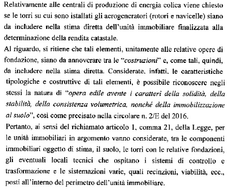

Il ventisette Aprile 2016 con circolare n. 60244 è stata emanata una circolare chiarificatrice su alcune problematiche inerenti DOCFA 4.00.3.
Questa circolare produce alcune precisazioni che nei vari convegni, tenuti da Ordini e Collegi vari non sono stati trattati perchè l'ADE non aveva uniformato le procedure.
Per quanto riguarda i cosidetti "IMBULLONATI" e altri casi, si riportano le specifiche di stima di alcuni casi particolari.

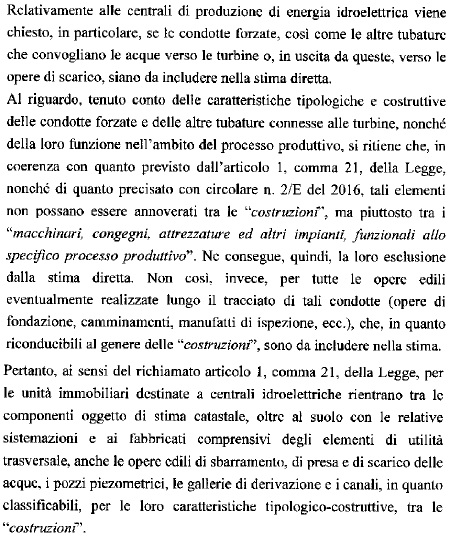

  • Centrali Idroelettriche
  • Centrali fotovoltaiche
  • Centrali Eoliche

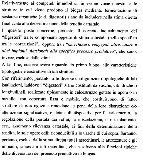

  • Centrali Biogas

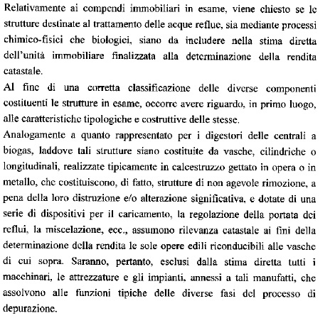

  • Depuratori

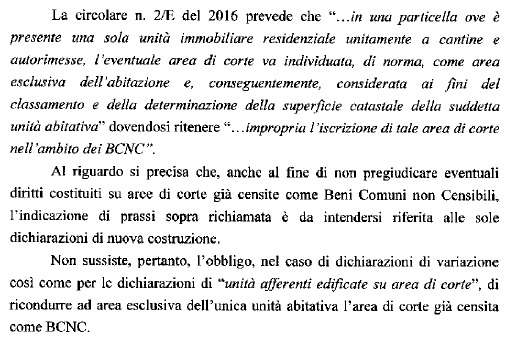

  • Attribuzione dei Beni Comuni Non Censibili
  • Individuazione delle autorimesse e delle cantine

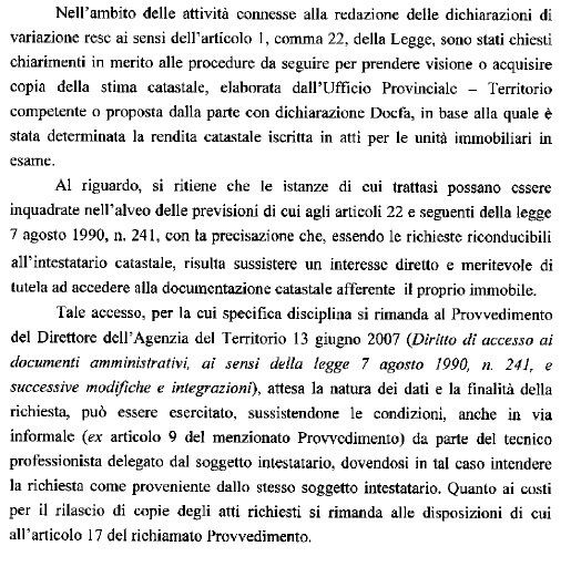

  • Accesso alla stima catastale relativa alla renditain atti delle unità immobiliari censite nelle categorie di Gruppi D e E
