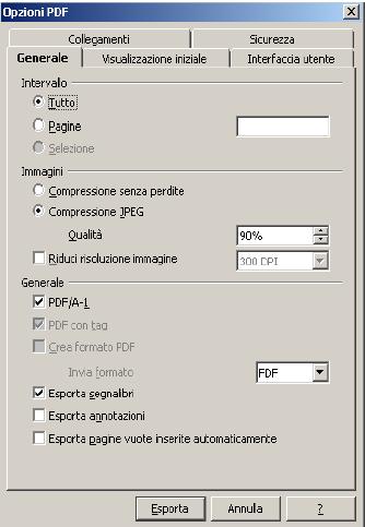

  1. Aprire il documento di testo relativo all'atto redatto con i propri strumenti (anche se in formato .doc o .xls) utilizzando il software (swriter) di OpenOffice installato;
  2. dalla voce menu “File” scegliere l'opzione “Esporta nel formato Pdf…..”;
  3. dal Menu “Opzioni PDF” che si presenta, nella sezione “Generale” impostare la casella “PDF/A-1”;
  4. attivare il tasto “Esporta”;
  5. salvare il documento.
Il documento così salvato (con estensione .pdf) è in formato PDF/A.

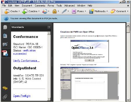

Adobe Acrobat 9 – A PAGAMENTO
La famiglia dei prodotti Adobe Acrobat 9, a pagamento, rende disponibili funzionalità per la creazione e la validazione dei documenti in formato PDF/A. Per avere informazioni dettagliate sulle diverse funzionalità fornite dai singoli prodotti si veda lo schema:
http://www.adobe.com/products/acrobat/matrix.html
in particolare Adobe Acrobat 9 Professional permette, in base alle opzioni definite, di produrre documenti in formato PDF/A e fornisce funzionalità per la verifica immediata della conformità del formato allo standard scelto: PDF/A-1b o PDF/A-1a.

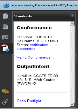

  • Adobe Acrobat 9 Professional (a pagamento): esegue la verifica di conformità del documento alle specifiche dello standard di formato ISO 19005 prescelte. La funzione di verifica viene attivata selezionando il link presente nella sezione “Informazioni PDF” del documento stesso. Il risultato della verifica viene fornito come “stato”. Informazioni di dettaglio sul documento sono ottenibili quale risultato dell’analisi della funzione “Preflight”.

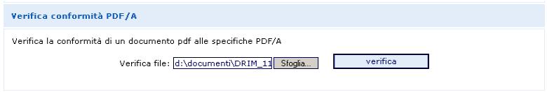

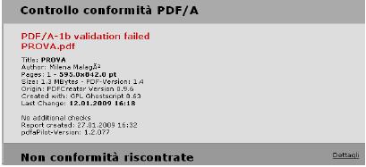

  • WebTelemaco: servizio gratuito per la verifica di conformità alle specifiche PDF/A di un documento. Il servizio, accessibile dalla sezione Software>Strumenti di WebTelemaco, è analogo a quello utilizzato dagli Uffici Registro Imprese e permette di sottoporre a verifica qualsiasi documento PDF ottenendo on-line l'esito del controllo. In caso di non conformità al formato PDF/A, il servizio fornisce il dettaglio delle difformità riscontrate.
  • Il servizio effettua la verifica della conformità del documento alle specifiche PDF/A-1b dello standard ISO19005. Per il controllo di conformità, WebTelemaco si avvale del prodotto PdfaPilot di Callas Software (componente server per piattaforme Unix).

L'unico problema è che per la verifica del documento PDF/A bisogna essere un utente WebTelemaco, quindi se non ho capito male bisogna registrarsi presso la CC.II.AA.

Ha me respinto con pdfcreator! Pare che pdf creator crei pdf/a-1b e non sia conpatibile! Alla fine con OpenOffice andato ok. E le verifica l'ho eseguita con Adobe Acrobat 9 che è preinstallato nella PosteKey. Peccato che l'acrobat 9 non crei il pdf/a, ma bensì solo il pdf/a-1b
