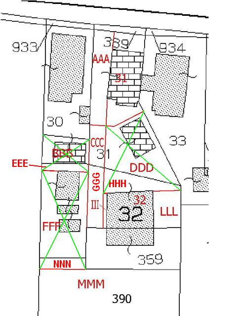

riprendo questo post per un dubbio sul modello censuario per un tipo di frazionamento e fusione un po complesso
per quanto riguarda il modello censuario è corretta la sequenza frazionamento-ausiliario-mappale?
le derivate è uguale se le chiamo aaa-aab-aac o aaa-bbb-ccc vero?
per quanto riguarda la qualita finale delle particelle derivate da enti urbani devo mettere sempre 282 o posso mettere anche area urbana?
allego il modello

L'ausiliario non serve, prova con questo:

 0 -  0 - Inviato: 07 Gennaio 2013 alle ore 08:23
Anche se non credo che le costruzioni siano sulle particelle derivate, indicate nel 3SPC.

 0 -  0 - Inviato: 07 Gennaio 2013 alle ore 10:17
ti ringrazio jema...
questo è un frazionamento di due enti urbani e un seminativo ovviamente della stessa ditta, per procedere poi con una compravendita.
non devo inserire nessun fabbricato nuovo all'interno delle particelle.
per quanto riguarda invece la qualita delle particelle derivate da enti urbani che andro poi ad accatastare come aree urbane ai fabbricati (per essere poi compravendute)..nel modello 3spc come qualita va bene se metto 282?
 0 -  0 - Inviato: 07 Gennaio 2013 alle ore 10:33
"Mauree" ha scritto:
Si, la qualità è corretta, ma sarebbe tutto più semplice se allegassi un'immagine!
Esiste qualche motivo logico che Ti obblighi a gestire alcune aree urbane nel modo che proponi?
Dall'immagine che ho messo sfortunatamente non si capisce molto..
non capisco pero cosa intendi a riguardo delle aree urbane..
Questa è corretta?

 0 -  0 - Inviato: 07 Gennaio 2013 alle ore 12:42
si esatto..
io avevo gia eliminato le derivate che vanno "fuse"..
 0 -  0 - Inviato: 07 Gennaio 2013 alle ore 20:00
Senza l'ausilio di un grafico esplicativo non mi era chiaro se i lotti che proponevi fossero o meno edificati.
Immagino, inoltre, che la porzione iniziale di strada che è stata identificata con AAA si intenda mantenerla distinta da quella conclusiva.
si esatto..
Una curiosità, per quale motivo non accorpi anche l'ultimo Lotto Urbano derivato composto dalle particelle 32 Variato + III + LLL (che nel mio schema censuario sarebbero rispettivamente 32 Variato + BAE + BAF)?

 0 -  0 - Inviato: 07 Gennaio 2013 alle ore 22:02
esatto..la strada (o meglio il passaggio tra i vari fabbricati) le mantengo divise in quanto devono avere tutte proprieta diverse (per questo creo aaa-ccc-ggg)..in pratica aaa (propietario 1-2-3) ccc (proprietario 2-3) ggg (proprietario 3)
perche devono avere anche quelle proprieta diverse..e una volta fatta la compravendita andro a metterle come corte esclusiva delle varie unita del fabbricato
tra l'altro è una pratica non del tutto finita perche devo anche frazionare la particella 359 che avendo proprieta differente dalle altre (31-32-390) non posso utilizzare nello stesso tipo ma la devo trattare a parte con un semplice frazionamento.
Grazie mi sei stato molto d'aiuto..non mi era mai capitata una pratica del genere e avevo parecchi dubbi.
